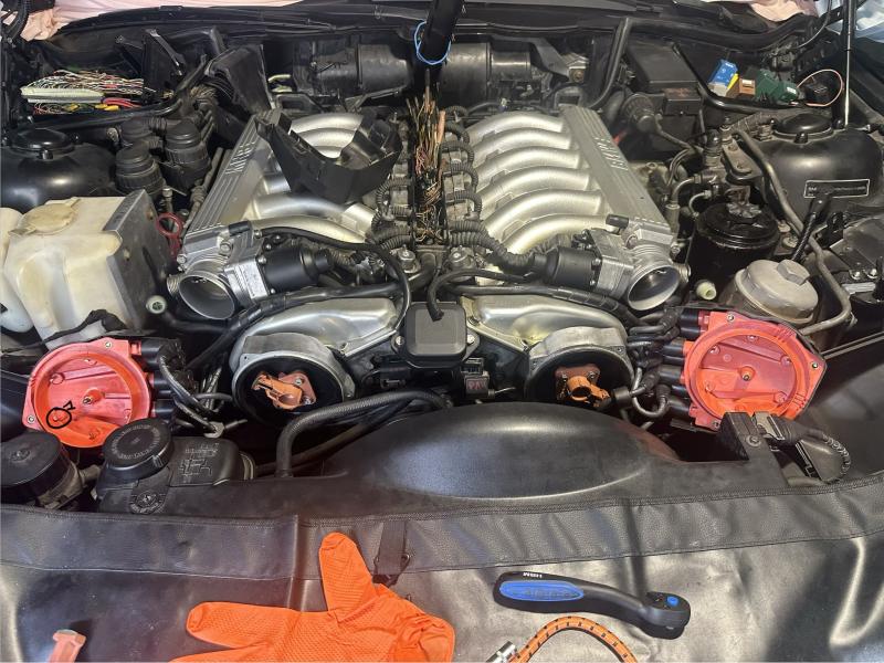

Retire les deux delco du moteur
et prend une photo bien dans l'axe
que l'on puisse voir la position des deux "doigts" simultanément!
explique/note les sens de rotations
que l'on puisse vérifier que l'ordre d'allumage est effectivement respecté

voila la photo;

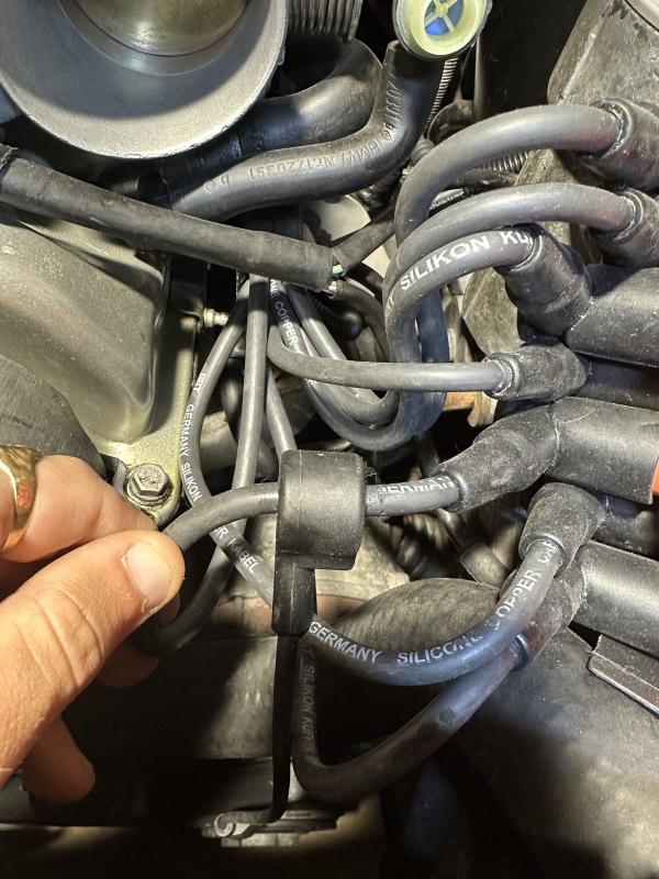

j'avais déjà vérifié l'orientation,
je ne peut pas être pile dans l'axe car il y a les radiateurs devant,
j'ai inscrit les sens de rotations,
les capteurs de cylindres ont aussi un sens sur les câbles de bougies
et ces derniers sont dans le bon sens.

à partir de maintenant il faut imaginer une montre à une seule aiguille, celle des minutes!
le sens est celui des aiguilles d"une montre! cela simplifie les explications
les autres aiguilles n'existent pas!
la position de cette aiguille est définie par le doigt de chaque delco
sur cette photo, on a (sauf erreur de parallaxe!)
1-6 == 50 minutes
et au même moment
7-12 == 22 minutes
pour la suite, il faut que je connaisse la position du fil qui va vers le cylindre 1 en minute (donc banc 1-6)

J’ai démonter chaque câble de bougie pour vérifier son emplacement côté bougie et côté distri et tout est bien dans l’ordre, le seul truc qui pourrait engendrer un décalage de l’allumage c’est un mauvais calage de distribution moteur, ce que j’ai déjà écarté car au pmh les rotors de distribution sont bien aligné et la distri a été vérifié quand y’a eu le changement des joints de couvre culasses.
Et les supports de rotors ne peuvent pas tourner sur eux même car eux aussi on un detrompeur pour les monter dans le bon sens sur l’aac.

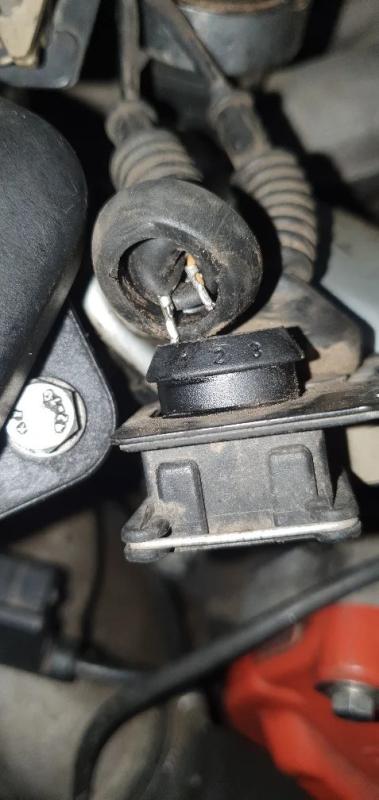

Pour le fil 1 c'est celui que je te joint sur la photo dessous. Il s'agit du second fil que l'on voit pas caché derrière le vase d'expansion :gr:

Concernant le sens du capteur de cylindre je joint une photo mais de tout ce que j'ai lue si ce dernier est dans l'autre sens sur le fil ca fonctionneras pas :clin:
