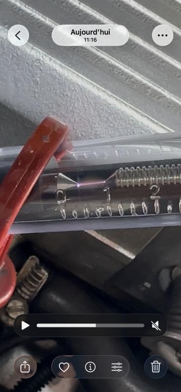

Je la possède depuis 2ans je la restaure complètement, je suis au bout mais voilà un soucis qui m’arrive depuis septembre, elle a décider de tourner sur 6 cylindres😮‍💨

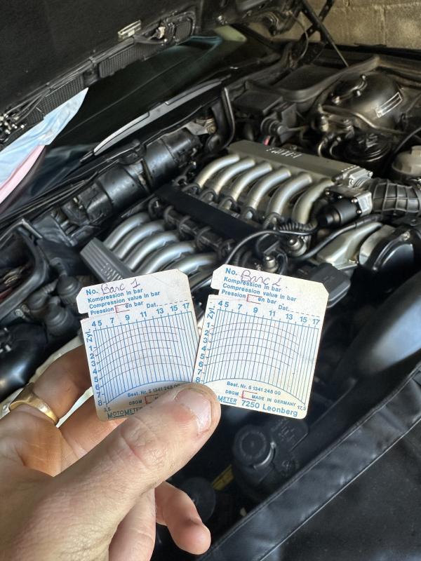

J’ai déjà fait toutes les inversions des divers élément mais le banc 1-6 ne tourne pas à froid, pourtant les injecteurs gicles, l’étincelle est bien présente. J’ai refait tous l’allumage (faisceaux, bobines, rotors, tête de distri, bougies ngk2288). J’ai également refait mes deux papillons en installent les encodeurs de chez V12throttle, les débitmètres on été testé et il sont ok. L’eml sort d’une révision chez Ralph Pusches. Les diverses alimentations électrique sont bonne, pas de chute 12V de noté moteur tournant, les masses sont toute fonctionnelles, l’inversion des dme ne change rien à mon soucis, les compressions sont à mon sens bonne ou du moins toute dans une plage tolérable et identique ci joint la photo du résultat. Test des capteurs pmh à l’oscilloscope et signal identique sur les deux.

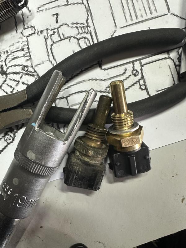

Capteurs de température des dme changé par un neuf car il y avais un petit décalage de résistance entre chaque côté.

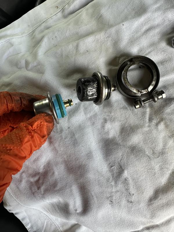

Régulateur de pression d’essence neuf, pression d’essence à 3bar sur chaque rampe.

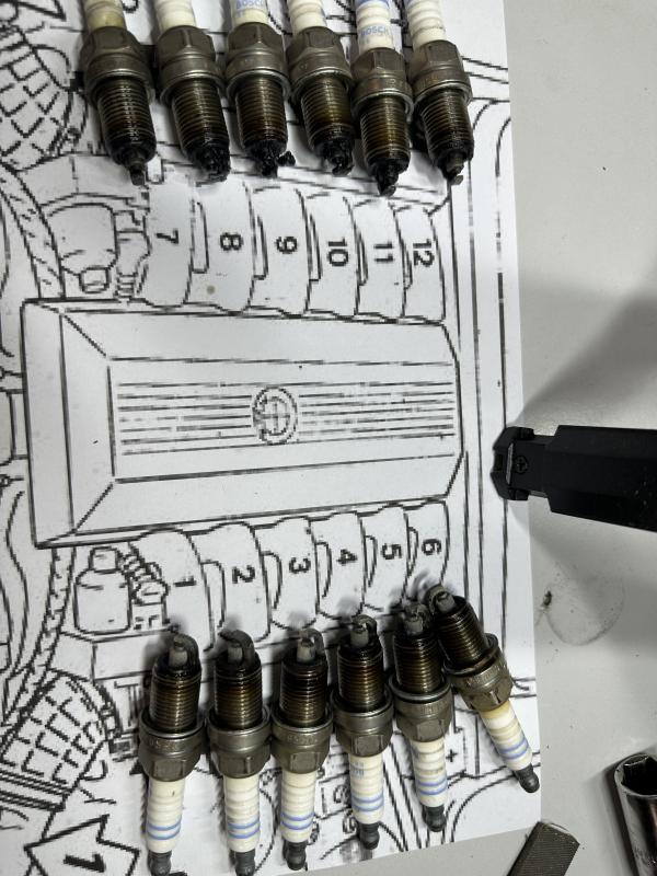

Quelle couleur de bougies sur le banc qui déconne ??
Consommation en augmentation ??

Alors bougies noires (sur cylindres 7 à 12 edit dark)
car mauvais allumage trouvé à cause de la tête de distribution du banc 1-6 qui avait une résistance trop élevé.
Consommation qui étonnamment été correct car moyenne à 16l/100km en sachant que à chaud le moteur retrouve ça puissance. Ma conduite est un peut brut et beaucoup de route de campagne et montagne. Sur autoroute je suis à 11l/100km en étant au régulateur.

Messages : 3881
Soit tu nous as indiqué le mauvais banc de cylindres, soit tu as posé tes bougies au mauvais endroit sur la feuille :pamafau:
Ce qui ne change pas grand chose au problème vu que ce moteur est fait pour tourner sur un seul banc en cas de problème.

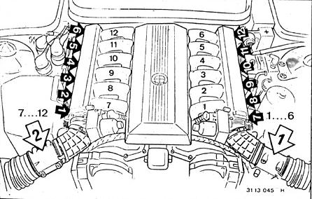

ImageSalut alors non je me suis pas trompé de côté avec ma feuille les numéros que tu vois sont ceux des pipes d’admission sur le m70 la pipe du banc 1-6 ce trouve au dessus du banc 7-12 et inversement 😉

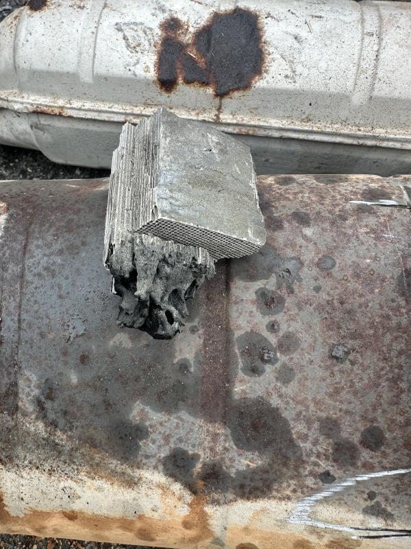

Et mes lambdas sont neuves, les catalyseurs aussi car celui du banc 1-6 était en train de fondre 🫠

J’ai contrôler toutes les sondes de températures de gestion moteur, toutes ok sauf celle du dme qui donnait un écart entre les deux je l’ai changé BOSCH trouvable que chez bmw a un prix de 160€ la sonde, et aucun changement.

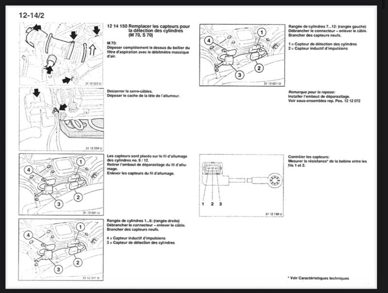

une chose m'intrigues

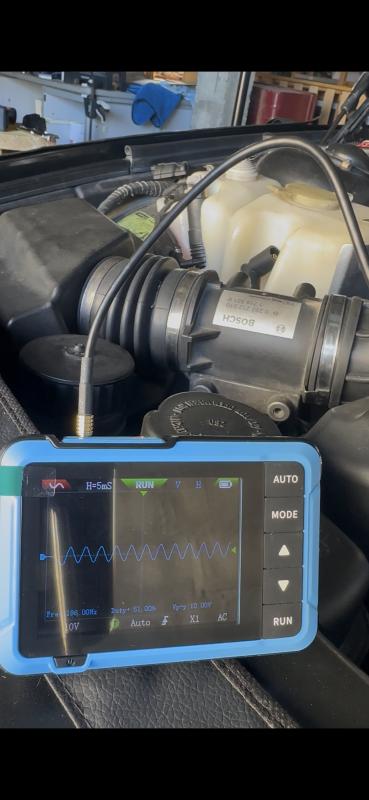

Quand tu dis :<< Test des capteurs pmh >>
Tu peux pas avoir deux capteurs PMH ici N°14
https://www.realoem.com/bmw/fr/showpart ... Id=11_0153
par contre tu peux avoir deux capteurs de positions AAC ,1 sur chaque banc
Tu as pris la résistance de ces capteurs ??
Quand tu l'as démarre, elle démarre au quart de tour??
Au ralenti est ce que ton cpte tour fonctionne ?? sans accélérer

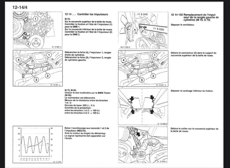

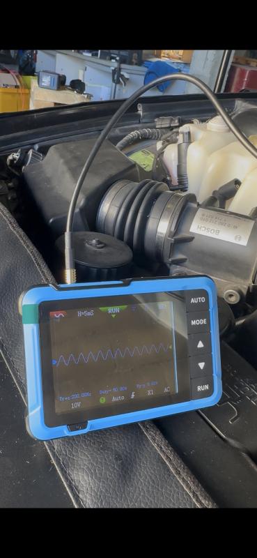

Alors si il y a bien deux capteurs pmh un pour chaque dme, résistance ok et test à l’oscilloscope ok 👌
Il n’y a pas de capteur aac mais des capteurs resistif sur le faisceaux de la bougie 6 et 12, il sont eux aussi neuf car le faisceau est neuf, leur résistance est bonne.
J’ai aussi testé toutes les continuité du faisceau moteur et aucune perte.

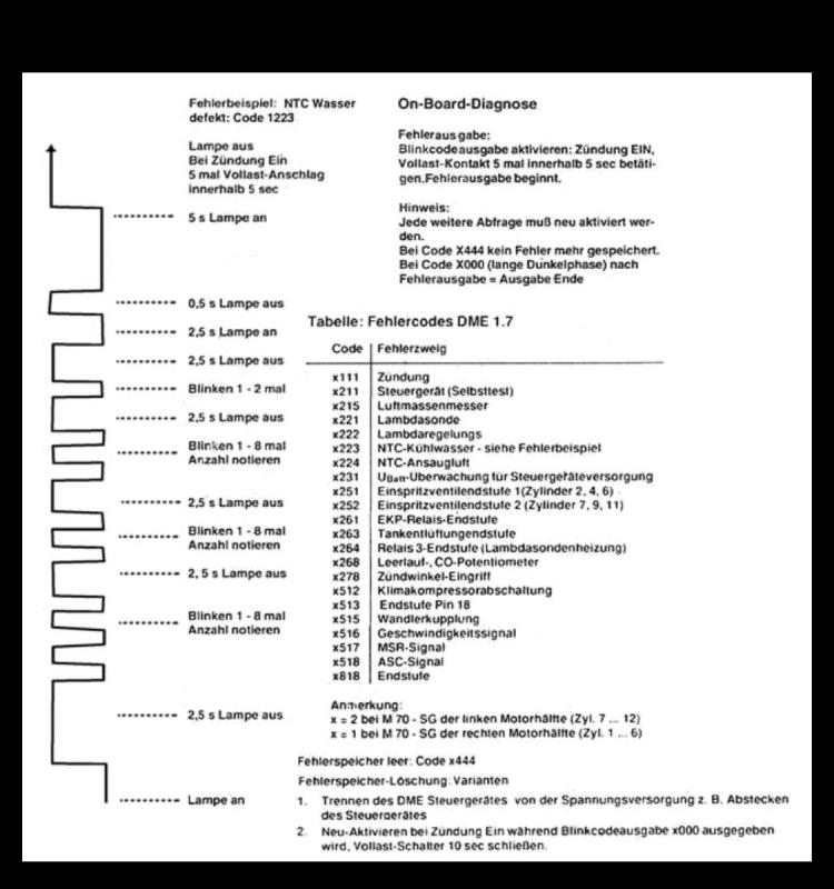

Elle démarre au quart de tour, le compte tour fonctionne nickel, aucun voyant au tableau de bord, et aucun défaut au check sur l’ordinateur de bord. Aucune erreur à la lecture interne avec l’auto test mais ce dernier ne fonctionne peut être pas sur ma 8 les premières produite sont capricieuse 😫

Est ce que tu as essayé d'inverser tes capteurs PMH ,pour voir si le Problème se déplaçait sur l'autre Banc

tu devrais pas avoir un signal carré ??

Je ne sait pas j’avoue que je suis pas le meilleur avec l’oscilloscope, mais vue que les deux capteurs donne la même courbe je pense que c’est ok.
Si jamais j’ai joint les consignes du manuel bmw, je pense qu’au vue du manuel et de mes résultat y’a un écart sur le haut de la courbe mais je pense que c’est un mauvais réglage de mon oscilloscope, la courbe n’es pas assez zoomé 🤔
