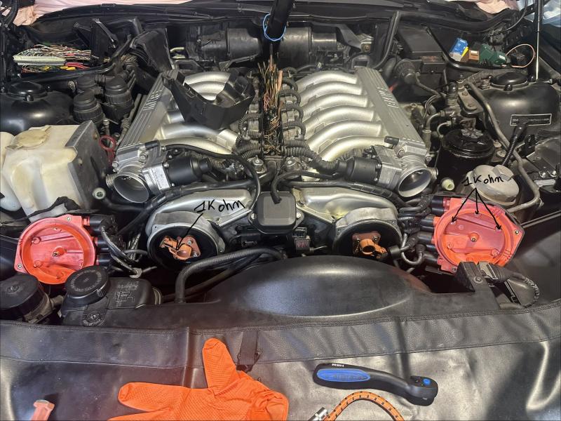

Retire les deux delco du moteur
et prend une photo bien dans l'axe
que l'on puisse voir la position des deux "doigts" simultanément!
explique/note les sens de rotations
que l'on puisse vérifier que l'ordre d'allumage est effectivement respecté

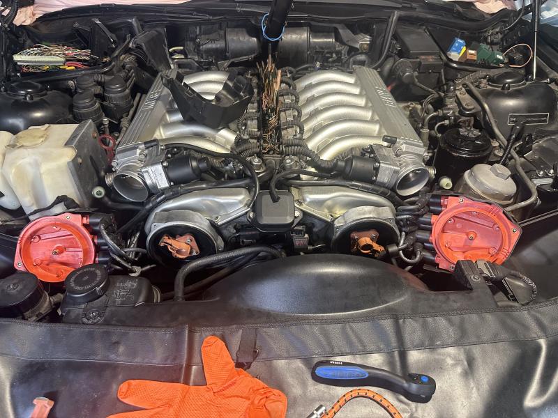

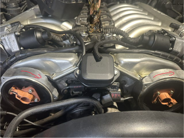

Salut
voila la photo;
j'avais déjà vérifié l'orientation,
je ne peut pas être pile dans l'axe car il y a les radiateurs devant,
j'ai inscrit les sens de rotations,
les capteurs de cylindres ont aussi un sens sur les câbles de bougies
et ces derniers sont dans le bon sens.

tes photos sont super!!!!
avec elles mes explications devraient être claires!
à partir de maintenant il faut imaginer une montre à une seule aiguille, celle des minutes!
le sens est celui des aiguilles d"une montre! cela simplifie les explications
les autres aiguilles n'existent pas!
la position de cette aiguille est définie par le doigt de chaque delco
sur cette photo, on a (sauf erreur de parallaxe!)
1-6 == 50 minutes
et au même moment
7-12 == 22 minutes
pour la suite, il faut que je connaisse la position du fil qui va vers le cylindre 1 en minute (donc banc 1-6)

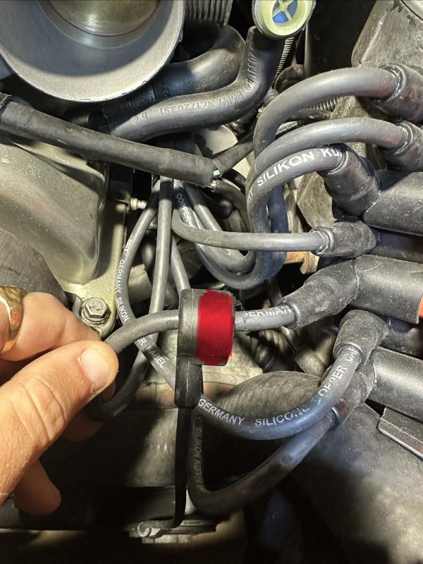

Salut merci des explications, non je n'es jamais démonter plus loin que le support des rotors. Mais je ne connais pas l'historique exact de cette voiture.
Je pense que la boite de vitesse a été reconditionné au vue du numéro de serie gravé identique a l'usine suivie d'un R.
Origine belge, importé en france en 2000 environ, historique complet BMW jusqu'à sont import et c'est 100000KM, a roulé environ 45000KM en france mais j'ai pas de facture, puis a été immobilisé et stocker pendant 10-12ans avant mon achat y'a 2ans.
Concernant les minutes et le système des aiguille je comprend très bien la logique surtout que les explications sont top
Sur la photo du banc 7-12 on est plutôt sur du 20min que 22min c'est un effet de parallaxe sur la photo
Pour le fil 1 c'est celui que je te joint sur la photo dessous. Il s'agit du second fil que l'on voit pas caché derrière le vase d'expansion

T'as piste ma bien plu mais c'est pas ca
Concernant le sens du capteur de cylindre je joint une photo mais de tout ce que j'ai lue si ce dernier est dans l'autre sens sur le fil ca fonctionneras pas
Effectivement ci ça venait du rotor et de son manque de résistance ca serait identique sur les deux bancs, mais je me demande quand même si ca y joue pas
car j'ai trouvé les infos que je cherche depuis un moment et les rotors doivent faire 1k OHM le miens sont a 4-5OHM, de ce que j'ai lue la résistance joue le rôle d'anti parasites, ça pourrait expliquer pourquoi le signal n'es pas lisible par la DME 1-6, mais je ne comprend pas pourquoi la DME 7-12 arrive a lire le signal, sans compter qu'a l'oscilloscope les signaux sont différent

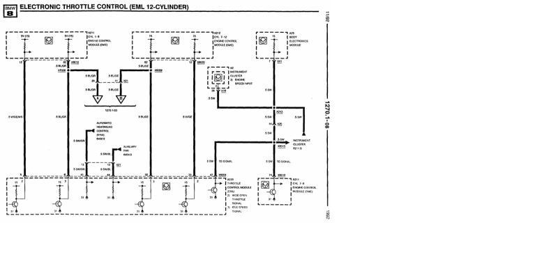

une autre piste , mais tu n'as pas de défaut lumineux, EML
si tu as un problème au niveau des papillons de commande l'eml coupe le bank incriminé
as tu déjà inversé les papillons ?

Oui mais pas de lumière eml allumé ni aucune erreur enregistré dans l’eml
Au début je pensais à une perte de synchro des deux bancs mais là manip n’a rien donnée

est ce que tu veux dire ceci1?
je n'arrive pas à comprendre!
- Messages : 85932
Là non plus, je ne comprends pas!
sinon; nous ne chercherions pas!
tu veux dire ceci?
je ne dis pas que le problème est là, mais par contre je dis que cela ne fonctionne pas!Ta piste ma bien plu, mais ce n'est pas ça![]()
Concernant le sens du capteur de cylindre:
je joins une photo; mais de tout ce que j'ai lu, si les fils sur la prise étaient inversés, cela ne fonctionnerait pas

et comment as tu mesuré ceci?car j'ai trouvé les infos que je cherche depuis un moment et les rotors doivent faire 1k OHM le miens sont a 4-5OHM,

Oui papillons inversés pas de changement dans mon soucis.
Si tu préfère je parle du doit de distribution fixée sur l’aac. Il est censé avoir 1k ohm de résistance tout comme chaque piste de la tête de distribution.
Non je parle du sens du capteur sur le fil de bougie, en gros ce capteur donut a un sens et si le sens n’es pas respecté la voiture ne fonctionne pas ou très mal. Donc il faut que l’épaisseur rouge ce trouve coté tête de distribution et non côté bougie.darkgyver a écrit : ↑lun. 4 mai 2026 03:30 Là non plus, je ne comprends pas!tu veux dire ceci?je ne dis pas que le problème est là, mais par contre je dis que cela ne fonctionne pas!Ta piste ma bien plu, mais ce n'est pas ça![]()
J’ai mesuré ça avec mon multimètre directement entre le centre du doigt de distribution et le bord extérieur.
