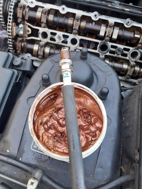

Bonsoir,
Ca y est j'ai remonté les bougies avec de la graisse cuivrée.
J'ai fait un essai de recherche de fuite avec du nettoyant frein vers les joints de pipes d'admission et à priori rien. Je ne suis pas sure de bien maitriser la technique: En pulvérisant sur le filtre à air, je me suis rendu compte que ça entrainait un baisse de régime au ralenti (alors que je me m'attendais plutôt à une augmentation de régime).
Il va falloir que je me serve un peu de la voiture pour voir si le remontage des bougies a changé quelque chose à la conso.
Une question m'est venue en utilisant la graisse cuivrée: Peut être aurais je dû en mettre sur la sonde lambda lorsque je l'ai changée? Ne serait ce que pour améliorer le contact électrique. Qu'en pensez vous?

- Messages : 23765
la graisse cuivrée ne sert uniquement à favoriser un meilleur démontage ultérieur .
Il faudrait contrôler à la valise les full trim ( correction injection ) STFT, LTFT ( à court et long terme )

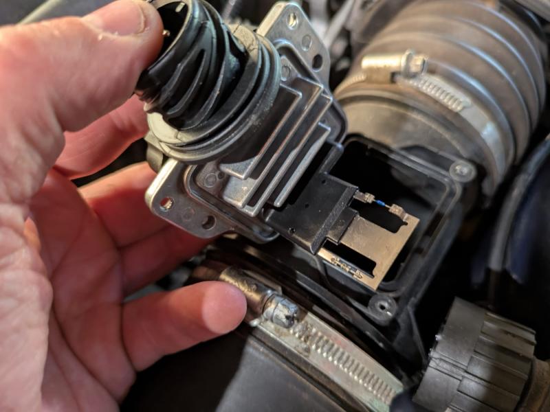

Bonsoir,
Voila, j'ai trouvé de l'huile de parafine pour faire le test. Grosse fuite au niveau du débitmètre
https://youtu.be/Q0Rhy3_Qa-Q
Il faut dire qu'après démontage, je vois qu'il n'y a pas de joint. Est ce normal? Il n'y a pas de joint torique là?

Non ce n’est pas normal. Debranche le et roule , si tu consomme moins comme je l’ai dit plus haut il est dead ou juste besoin de ce joint.
