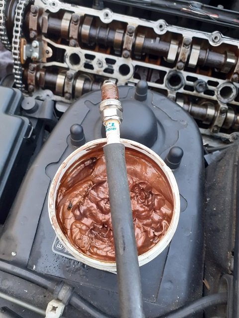

Ca y est j'ai remonté les bougies avec de la graisse cuivrée.
J'ai fait un essai de recherche de fuite avec du nettoyant frein vers les joints de pipes d'admission et à priori rien. Je ne suis pas sure de bien maitriser la technique: En pulvérisant sur le filtre à air, je me suis rendu compte que ça entrainait un baisse de régime au ralenti (alors que je me m'attendais plutôt à une augmentation de régime).
Il va falloir que je me serve un peu de la voiture pour voir si le remontage des bougies a changé quelque chose à la conso.
Une question m'est venue en utilisant la graisse cuivrée: Peut être aurais je dû en mettre sur la sonde lambda lorsque je l'ai changée? Ne serait ce que pour améliorer le contact électrique. Qu'en pensez vous?
