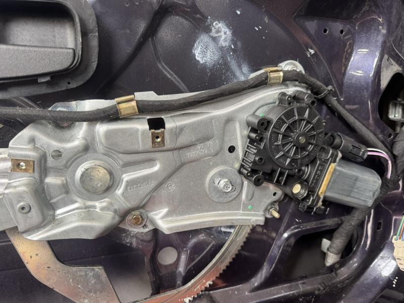

Salut à tous,
Sur E36 cabriolet 1994, je coince sur un soucis au niveau de la vitre av gauche.
la vitre de la porte av D fonctionne correctement j'ai récupéré cette voiture en l'état.
La vitre fonctionne ouverture fermeture mais termine sa course tout en haut et pas à -1.50cm comme de l'autre côté.
Lorsque l'on soulève la poignée de porte le carreau ne descends pas comme prévu ( cabrio ) environ 1.5cm.
La contacteur type microswitch de la poignée fonctionne. (test avec ohmmètre) Et la lumière du plafonnier s'allume dès que l'on soulève la poignée.
Il n'y a pas de contacteur au niveau de la gâche du montant central sur ce modèle.
Ma question comment est gérer la descente de 1.5cm à l'ouverture de la porte.
Boitier ?
Merci pour votre aide

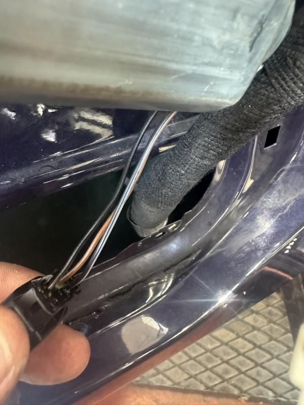

Précisons : la voiture est arrivée avec mécanisme de fenêtre mal fixé et fils cassés au broches des interrupteurs microswitch j'ai donc ressoudé les fils cassés et remonté l'ensemble correctement.

Voici la couleur des fils porte av G quel fil je devrais mettre à la masse svp pour que le vitre descende de 1.5cm ?
Noir
Brun
Noir / Blanc
merci

J'aurais besoin d'un schéma électrique afin de savoir lequel de mes 3 fils doit être mis à la masse pour que la vitre descende de 1.5cm environ
Noir
Brun
Noir / Blanc
merci beaucoup

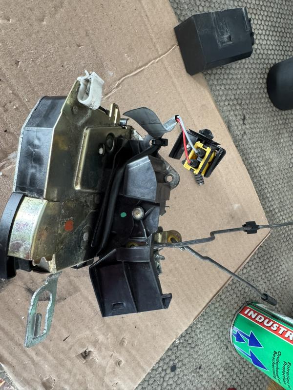

Bonsoir,
Le soucis venait du microswitch qui est démontable (1 petite vis torx )situé dans la serrure elle-même.
problème résolu
