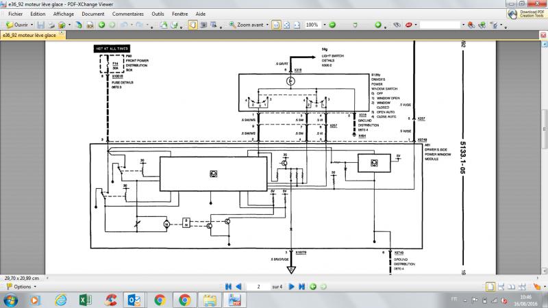

Je viens de vider complètement une voiture pour un usage piste et me suis donc lancé dans la simplification du faisceau.
Lors de cette opération j'ai totalement supprimer la partie du faisceau en lien avec les portières dans le but de ne recâbler uniquement que la partie liée à l'opération d'ouverture des vitres électriques (fermeture centralisée, autoradio et capteurs inutiles tout doit DISPARAITRE!).
Je me suis donc relancé dans ce travail (en supprimant le lien avec le module de centralisation ainsi que le passage par le relais confort car bizarrement je n'en avait pas d'origine....), voici le schéma que j'ai utilisé pour m'aider :
Sur mon connecteur X9749:
la borne 3 est reliée à une alimentation protégée sans passage par relais de confort comme dit ci-dessus...
la borne 6 est reliée à la masse
=> mon "circuit de puissance est opérationnel, c'est certain vous le constaterez d'ailleurs au fil des explications...
les bornes 4 et 5 sont bien reliées au "switch" de commande S126Y (les fils violet et noir...)
la borne 1 qui mène à une reliure allant vers le relais de confort et le module de centralisation (A30) est isolée...
la borne 2 elle N'EXISTE PAS
Sur mon connecteur X18279 :
J'ai bien gardé toutes les connections qui sont reliés au capteurs S14 et S179 (ces capteurs permettent un passage vers la masse en position ouverte)
=> on constate que la vitre se baisse bien légèrement à l'ouverture et se referme à la fermeture de la porte ce qui confirme que le moteur est bien alimenté et fonctionne....
Mon problème est que lorsque je souhaite actionner mes vitres via le bouton de commande, rien ne se passe!!!
Je précise que la borne de ce bonton X316 ne comporte que 4 fils (les noir et violet qui sont relié au servo moteur), une masse le marron qui est bien relié à la caisse, et le rouge et gris qui ne sert qu'à l'éclairage et qui selon moi n'a pas besoin d'être connecté pour un bon fonctionnement...
Pouvez-vous m'aider?

Je suis équipé d'un ZVM, les fils de l'inter sont du 0.75, je pense que l'interrupteur fonctionne et actionnant vers la masse (comme les capteurs d'ouverture de porte qui crés la "petite baisse" à l'ouverture.
Aujourd'hui j'ai également cablé ma vitre passager et bizarre, le cablage est le même mais la descente auto à l'ouverture ne fonctionne pas de ce coté.....
Ni a-t-il pas une procédure d'initialisation des servo qui pourrait etre à l'origine du problème?
Quels est le signal envoyé par le ZVM sur la borne 1 du connecteur X9749? Je pense que le problème vient de là.
Merci à l'avance

normalement, ce pin 1 est à 12V au repos. (tension de surveillance)
Lorsque le contacteur de porte est actionné, et/ou la poignée de porte est actionnée, le pin 2 prise 13012 de ZVM est relié à la masse, puis le ZWM commande ce pin 1 pour actionner le moteur et relie cette sortie le pin 1 X9749 à la masse.
Tu peux en vérifier le fonctionnement sur la porte qui fonctionne (conducteur)
Ce sont juste les N° de pins qui changent.
A mon avis, c'est le capteur de la poignée
https://www.darkgyver.fr/reparation-BMW ... o-e36.html
ou du contacteur de porte si tu en as un
https://www.darkgyver.fr/reparation-BMW ... t-e39.html
qui est HS, ou alors son fil est coupé.
tu trouveras tout le nécessaire sur les liens pour tester.

Oui, j'ai supprimé le ZVM (qui était relié au borne 1 et 3 du connecteur X9749), pour rappel pas de relais de confort sur ma version.
Actuellement, sur ma portière conducteur, la rétractation de la vitre à l'ouverture fonctionne mais pas la commande via l’interrupteur.
Sur la portière passager rien ne fonctionne pourtant elle est câblée exactement de la même façon (dans ce cas, je suivrai ta procédure de contrôle des capteurs...)
Mon principal problème est l'ouverture des vitres via mes interrupteurs de commande.
Pour rappel, sur mon connecteur X9749, la borne 3 est reliée à une alimentation protégée, la borne 6 à la masse, les bornes 4 et 5 reliées à mon interrupteur, la borne 3 de X18279 reliée à mes capteurs de porte, la borne 1 n'est plus reliée à rien (j'avais tenté de l'alimenter en 12V pour simuler un signal, mais ça ne fonctionne pas non plus...)
Sur le connecteur X318 (interrupteur), ma borne 5 est bien reliée à la masse (car je pense que la commande se fait par la masse comme pour les capteurs de porte), la borne 6 (fil rouge et gris) n'est pas alimenté (éclairage de l'inter), j'ai également fait le test en l'alimentant dans le doute mais ça ne fonctionnait pas plus...)
Merci pour ton aide concernant ma commande par les inter...je commence à désespérer!!!

ce n'était pas du tout une bonne idée de supprimer ce ZVM...
Ces quelques grammes ne changeaient rien pour ton utilisation, et faire fonctionner ces lève vitres sans lui, risque de te forcer à modifier grandement d'autres éléments ce qui fait qu'au bout, tu n'auras rien gagné du tout!
Ces lève vitres sont spéciaux!
Ils contiennent un système d'aiment qui sert de capteur de rotation.
Si le ZVM ne reçoit pas ce signal de rotation, et ne renvoie pas une "autorisation" de bouger, alors la vitre est condamnée..
Tout au plus les deux premiers cm pourront peut être fonctionner (déverrouillage de la gouttière de toit!
en est tu conscient?

Oui j'en suis conscient!!!.... cependant il doit bien y avoir un moyen de "simuler" un signal pouvant débloquer le servomoteur? Ou peut-être même de se brancher directement sur le moteur lui même ? Quel type de signal le zvm envoie t il et sur quelles bornes? Merci
Messages : 85874
on va essayer un truc.....
mais pour ceci, on va y aller progressivemnt!
au niveau de ton lève vitre :
tu trouveras un peit
fil brun/gris/jaune (côté conducteur)
ou
brun /bleu/jaune côté passager.
ce fil là est le signal de contrôle de position de la porte/poignée
Il sert à faire descendre la vitre des 2 premiers cm...
Si le côté passager ne fonctionne pas pour l'instant quand tu bouges ta poignée ou ouvre la porte, c'est que ce fil là n'est pas relié à la masse à ce nomment là
probablement que la liaison entre le capteur (micro contacteur et ce fil de module de porte (inclus dans le moteur de LV) est coupé!
juste pour essai, tu prends un petit fil avec un petit fusible (5 ampères ou moins!) sur ce fil qui grillera en cas d'erreur.
tu fais un pont entre
la masse carrosserie et ce fil brun/bleu/jaune (qui se trouve sur le moteur de porte passager
Normalement, ta vitre descend de deux cm côté passager
est ce le cas?
