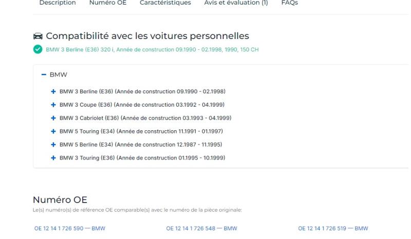

https://www.realoem.com/bmw/fr/part?id= ... 2141726548
du coup, quand je clique sur real OEM il me faut celui la.
12141726590 ou 12141726548 ?
Idem, si quelqu'un à un revendeur BMW fiable, je suis preneur, j'ai eu quelques déboires avec les "classiques"
EDIT:
Typiquement:
Ca ne va pas sur ma caisse mais c'est la ref OEM ...

c'est quoi la ref du capteur qui est sur ta voiture??
Seth57
Messages : 62
Inscription : mar. 5 nov. 2019 19:52
Niveau Technique Automobile : Amateur Electricien
VIN 1 : EE00997
Véhicule 1 : E36 M50 Pr01/94 convertible Tr:Manual TrM:S5D-250G
Localisation : Moselle
Message par Seth57 »
Aucune idée justement c'est de l'aftermarket.
Messages : 23544
en tapant sur l'ETK, M50 sans vanos je trouve pas de capteur AAC :pamafau:
les deux refs que tu me donnes ne ressortent pas avec ton code production .
Tu es vraiment certain que se sont les bons capteurs ???

https://www.realoem.com/bmw/fr/showpart ... 2141726548
Ca ne serait pas celui ci ? :scratch:
Messages : 23544
ER,
Oui à priori ce devrai être le bon
