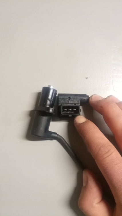

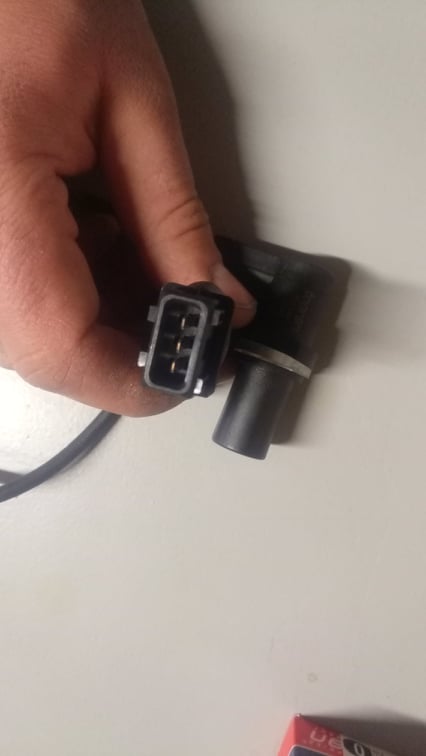

Plutot que de continuer à polluer un topic qui n'a plus vraiment lieu d'être j'ai une question de "con" à vous poser ...
Mon 320i à eu en remplacement ce genre de pièce: Je précise qu'il n'a JAMAIS bien tourné avec ce capteur AAC:
J'ai noté une "supercherie" car le capteur à un espèce de téton en ferraille au bout, et j'ai vu ça sur AUCUN autre M50B20 ...
Du coup j'ai commandé ça en remplacement, me disant que c'est la ref qui va bien dans realoem:
Le seul hic, c'est du coup la cosse en elle même, la je contrôle sur realoem c'est du matos de remplacement qui n'est pas retroactif ...(voir photos du dessous)
Donc, mes questions "cons" j'ai commandé une pièce trop récente pour mon auto ? je peux "adapter" ? (du genre un coup de lime sur les tétons en plastoc qui vont pas ?) c'est la bonne pièce du coup ? (j'ai un bon doute la dessus ...)
Et aussi, d'ou vient ce premier capteur AAC/impulsion ? peut il être la cause d'un problème de démarrage et d'un moteur qui reste à 3000 rpm à chaud ? (ou qui ratatouille quand il tourne plus bas ?)

Merci de ta réponse, tu soulèves le nœud du problème, je ne sais pas quel était le capteur à l'origine ...Et je ne peux donc te dire si c'est le bon ou non, vu que je n'ai que celui la sous la main et que j'ai épuisé pas mal de cartouches sur tout le reste des capteurs ...(Il n'y a guère que le débitmètre que je n'ai testé, tout ce que j'ai pus l'a été ... :scratch: )
Je comprend la différence entre effet hall et inductif, mais ce qui m’intéresse, c'est comment trouver cette ref OEM, je ne trouve pas ma voiture qui est SANS VANOS (alors que sur le site realoem je ne trouve que des éclatés de culasse VANOS)
https://www.realoem.com/bmw/fr/showpart ... Id=11_1282
La fameuse pièce 18.
La résistance de la pièce 18 est de 1300 Ohms (pour celle qui se monte)
Je peux la prendre sur l'autre, mais je crois que je vais devoir faire un retour au site marchand pour prendre une autre, mais j'aimerais pas me planter ce coup ci ...)

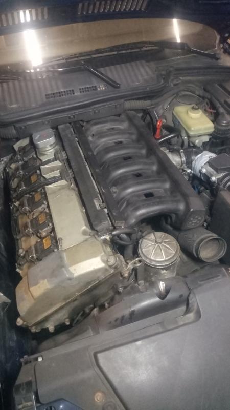

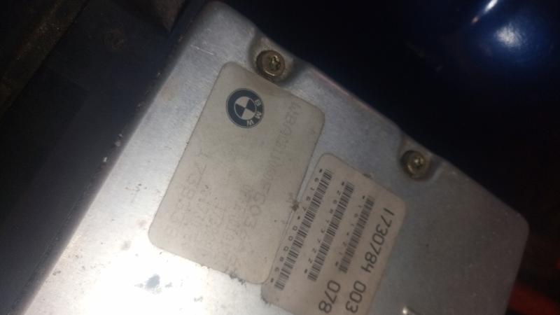

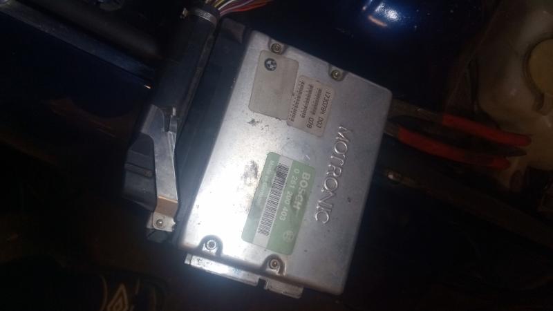

C'est très bien de me préciser tout ça du coup, j'ai ptêt un problème sur ma sonde de flotte aussi, elle a été changée par le même lascar ... :scratch:
Voici les photos, j'attend le verdict, un M50B25 je suis aux anges, mais je rêve pas trop ... :mdr:
La bêbête à 200000 au compteur, le manchon d'air entre le papillon et le débitmètre est bon, pas de fuite au star pilot (Mais oui c'est vilain)
Bon à première vu c'est pas un vanos ...

C'est un M50B20.
Il n'a pas de vanos, le collecteur et la ligne d'admission sont ceux d'un deux litres.
Il tourne avec une gestion Bosch (M3.1, calculateur en référence 403) de M50 non vanos.
Donc niveau capteur, il faut se baser a un M50B20 non vanos.
Bref, si t'as commandé par rapport à ton Vin, et bien :mdr: non c'est pas drôle
Bref, commence par une sonde de température de b20 non vanos, ensuite, pareil pour les capteurs principaux (pmh et aàc).
Le dme proviens d'une 320i berline bvm produite en 02/91 dont le vin est FC03646.
Tu peux prendre ça pour la commande des capteurs.

Le hic sur ton motronic c'est que le fichier qui permet la communication avec un outil de diag tel INPA ou DIS n'est plus dans le répertoire d'installation...
Faut tenter un diag avec un outil multimarque mais vu que le protocole de dialogue est de l'ADS, je ne m'engage pas sur la réussite??
Sinon, avec un multimètre tu peux déjà contrôler que ta sonde a oxygène fonctionne, le signal doit évoluer entre 0,2 et 0,9 v a une fréquence de 1hz environ.

Tu parles de la sonde lambda ? :scratch:
Pour la faire diag va falloir que j'investisse, macache pour trouver l'adaptateur à mon avis ... :cry:
