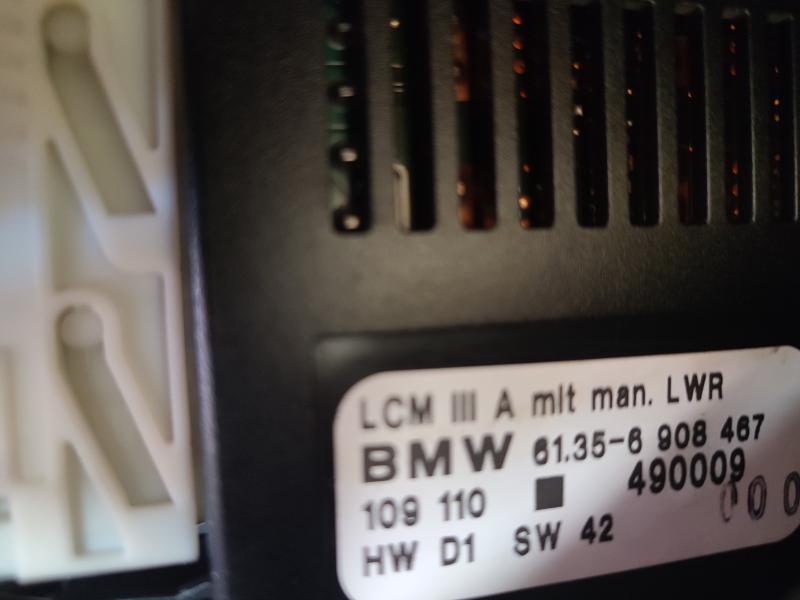

Bon commence par sortir ton module LCM et de lire le numéro de pièce. On fera une recherche via ETK pour avoir une liste de pièce compatible

Intéressant... ce module n'est apparement pas d'origine... enfin il ne correspond pas au VIN de ton véhicule:
Avant de partir dans des théroies hasardeuse, est ce que cela fonctionnais avant ou viens tu faire l'aquisition de la voiture avec le problème? ou tu ne t'ais rendu compte su soucie qu'après un ou deux jours?
Si tu viens de l'avoir avec le problème existant, d'origine:

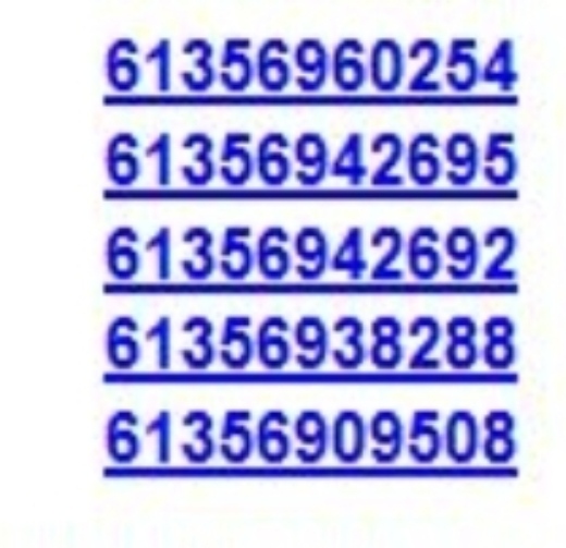

Il te faut un module avec un numéro de cette liste. Attention il faut savoir si la donneuse à ou non les xenon d'origine car ce ne sera pas la même prog. Donc si tu as des Xenon il te faut un module monter sur xenon, si t'en as pas ba un module sans xenon.
Fait une recherche avec les numéro par exemple:
https://www.ebay.fr/itm/294492988517?ha ... SwWwdhdoiL
Si cela fonctionnais avant il faudra le même mais pour moi il y eut remplacement par la mauvaise pièce et si tu fait ce choix t'aura toujours le problème
https://www.ebay.fr/itm/233908245066?ha ... SwrAFgNiXt

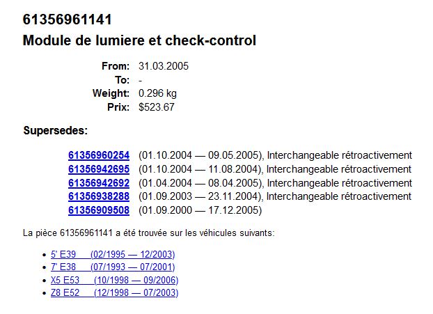

En face de ton VIN, le bouton rouge ETK est un raccourcie vers le catalogue de pièce d'origine. Grace au VIN nous pouvons identifié sur catalogue la pièce d'origine. Maintenant tu comprend mieux pourquoi on demande le VIN, sinon on ne sait jamais ce qui ne va pas. Le boitier en lui même est en charge directement et indirectement de tout les éléments que tu cite, donc oui il y a un os déjà la dessus.
Après t'ais pas à l'abri d'ampoule grillé ou de bouton de plafonnier hs... mais pour la gestion lumière oui c'est ce boitier sans compter qu'un mauvais boitier va interféré avec le faisceau multiplexé et cröer des erreurs supplémentaire.

Du coup si j'achète un de ces modules Paris le choix , avec ou sans xénon et que je l'installe , je suppose que je devrais programé le kilométrage etcétera . Ces rapide à faire chez un garagiste ? Le coût est de combien environ ? Merci beaucoup pour ta bonne aide !!
- Messages : 11831
Sur E39 de 2000 pas de repro pour le module nécessaire.
Plus le numéro est en fin de liste plus le module est vieux... il sera moins chère mais durera moins longtemps en théorie.
A toi de voir
A toi de voir

Re , ces pas la bonne référence . Un garage ces trompé de boîtier LCM ou bien n'a pas voulu s'embêter . Grâce au Vin on a pu voir que le LCM que j'ai est introuvable .
Du coup je cherche un des 5 référence que j'aide montré qui sont compatible avec mon Vin .
Si j'ai bien compris ces comme sa que l'on me l'a expliqué .
A bientôt !!
A bientôt !!

Avec ton vin, tu as :
https://www.ebay.com/itm/RELAY-Module-L ... 4179960050
il fait parti des refs . maintenant c'est US
ou, mais c'est pas le même tarif
https://www.ebay.fr/itm/303589180650?ha ... SwI7VhYcUL
En cherchant tu dois pouvoir trouver.

Seulement maintenant la grande question est celle du xénon , les risques et problème qu'il pourrait y avoir , si je prend la bonne référence mais équipé de xénon.
- smeldeplomb
- Messages : 14063
- VIN 1 : GX61732
Si tu n as pas de xénon et que tu prend un lcm xénon tu risque d avoir l erreur
Vérifier feux de croisement
Et ce n est pas programmable
