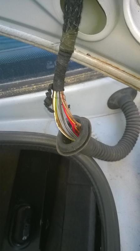

je dois aussi preciser!!!!
elle a un toit ouvrant, donc forcement , les goutiere du toit ouvrant boucher innondation coffre ,sous siege passager avant !!!!

Bon il y a 2 choses à faire dans ton cas:
vérifier les faisceau de passage de coffre:
Tout ce qui est craqueler ou couper dois être changer.
Et ensuite prendre un testeur, t'enfermé à clé dans la voiture avec un bloc note et après 20 minute d'attente mesurer la consomation en ampère de chaque fusible dans la boite à gant (derrière la trappe au fond) et dans le coffre. La suite après.
NB: pour ton toit ouvrant débouche tout ça avant de cramer le faisceau, sur ton modèle c'est déjà pas super d'origine donc avec de l'eau...

Bonjour et merci à toi
Effectivement j avais 3cables craqueler , je viens de les réparer !
