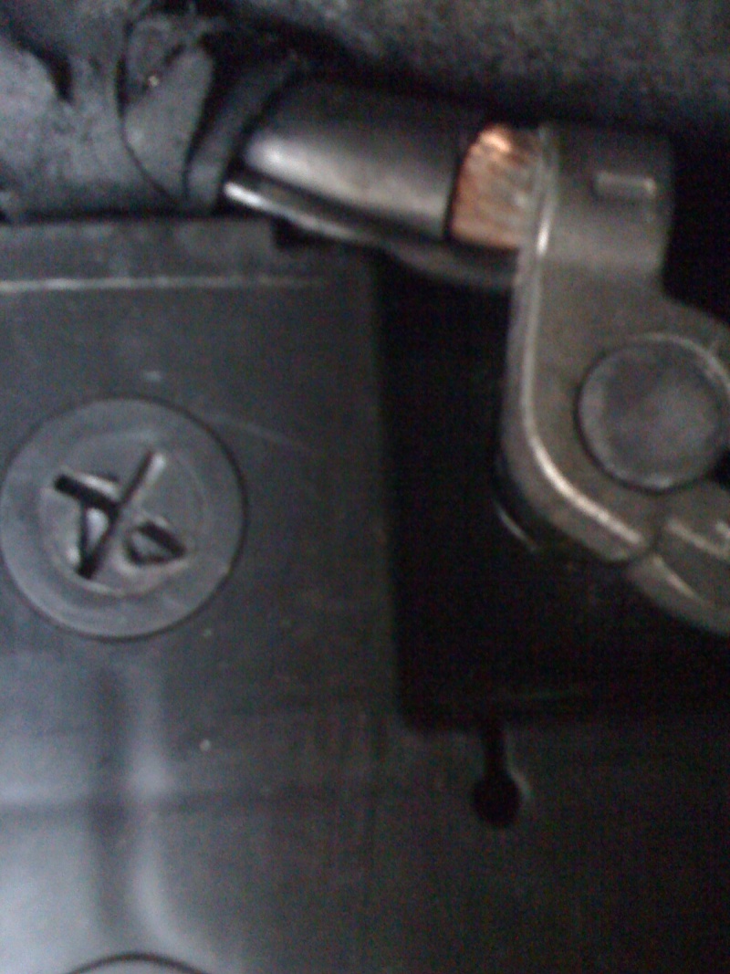

j'ai controlé les 2 seules masses que je connaisse.
- A la batterie: Branchement OK.
Mais y a 2 cablessur le +, le très gros classique, et un plus fin.
- Dans le compartiment moteur. Cotè gauche. Là j'ai 2 faisceaux. 1 gros qui relie les feux. 1 bcp plus fin qui je pense relie les antibrouillards avant.

Un petit + sur la batterie ?! Tu sais c'est quoi ?!

Localisation : Paris
Message par swi »
Non je ne sais pas. Ca disparait sous la moquette.
Je ne me trompe hein, le + batterie est vers l'avant et le - plus vers l'arrière du véhicule?
Apotamnkin
Messages : 1571
Localisation : x
Message par Apotamnkin »
Behhheuuuuuuu, c'est marqué dessus toute façon ^^
+ est rouge
masse est noir.
Regarde jusqu'où il va le vilain là. ; )

Message par swi »
Chez moi tout ce qui va à la batterie est noir. C'est pour ça que je galère.

Message par swi »
La qualité est mauvaise mais on voit bien deux cables qui vont sur le + de la batterie.
J'ai bien envie de la débrancher pour voir ce que ça coupe surtout qu'il est tout vert de gris.
Enfin je ne suis pas sur que ça ait un rapport avec la surchauffe des feux.
