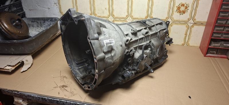

Ben justement c'est à cause de ça que je peux pas déposer la boîte
- Manu540i
- Messages : 3790
- VIN 1 : GG87836
- VIN 2 : 7D96000
- Localisation : 33 Bordeaux
Alors,
toujours dans l'ordre les choses il faut prendre
Tu déposes le démarreur et ensuite tu t'attaques à la boite.

C'est un peu pour ça que je demande de l'aide.
J'ai enlevé toutes les vis je suppose, mais le démarreur ne sort pas...

Je pense desserrer le berceau pour avoir une marge de manœuvre et une visibilité que je n'ai pas et je te dis ça
- Messages : 23441
je suis pas certain que tu gagnes bcp
- Ccopie
- Messages : 17
- Inscription : jeu. 31 août 2023 18:17
- VIN 1 : JX71403
- Véhicule 1 : E46 M54 Pr06/01 Cab Tr:Automatic TrM:Unknown
- Localisation : Tarn

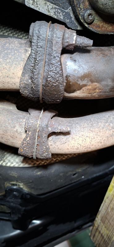

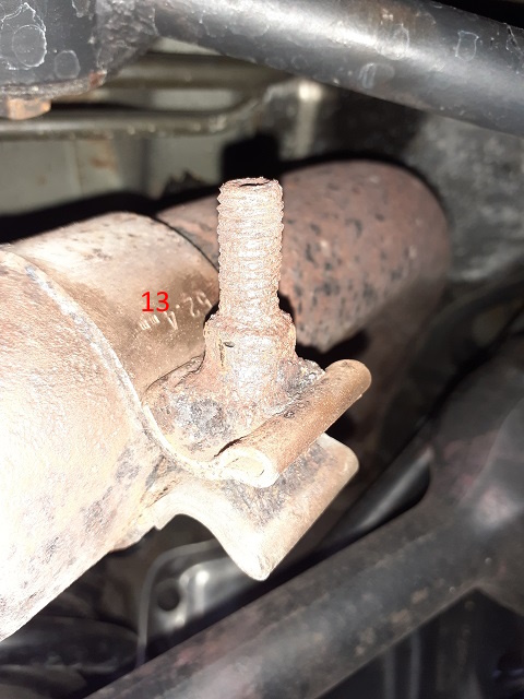

Le peu sera tjrs mieux..., là je galère trop et ce n'est que la dépose
Sachant que je n'ai pas pu démonter la ligne d'échappement car les goujons sont soudés et les filetages inexistants, la voiture a 25 ans et ça n'a jamais dû être démonté.
Je ferai un retour de mes avancées

Ah !!! mais tu parlais pour déposer ta boite ....
J'étais arrêté sur le démarreur , désolé .
A y être , ce serait peut être pas un mal de remplacer aussi tes goujons d'échappement .
Je sais ce que c'est j'y suis passé cet hiver sur la mienne , c'est pas une BM , mais c'est kif kif .......

Sortir la boite est une chose...
la remettre en place avec l'échappement dans les pattes va en être une autre
il faut : bien brosser, dégripper généreusement et chauffer...
Au pire tu vas casser un boulon mais cela se remplace
