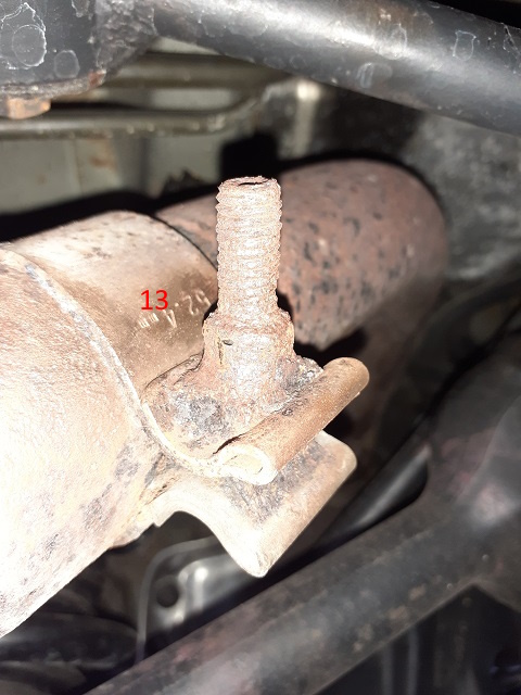

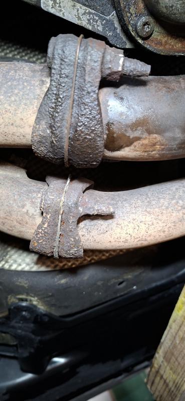

Le peu sera tjrs mieux..., là je galère trop et ce n'est que la dépose
Sachant que je n'ai pas pu démonter la ligne d'échappement car les goujons sont soudés et les filetages inexistants, la voiture a 25 ans et ça n'a jamais dû être démonté.
Je ferai un retour de mes avancées
- Messages : 23528
Ah !!! mais tu parlais pour déposer ta boite ....
J'étais arrêté sur le démarreur , désolé .
A y être , ce serait peut être pas un mal de remplacer aussi tes goujons d'échappement .
Je sais ce que c'est j'y suis passé cet hiver sur la mienne , c'est pas une BM , mais c'est kif kif .......

Sortir la boite est une chose...
la remettre en place avec l'échappement dans les pattes va en être une autre
il faut : bien brosser, dégripper généreusement et chauffer...
Au pire tu vas casser un boulon mais cela se remplace

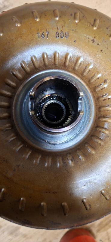

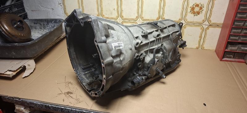

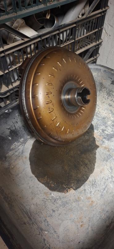

Salut à tous,
J'ai enfin pris le temps de déposer la boite automatique de mon e46.
C'était pas sans mal, j'ai galèrer à cause de ce .... de démarreur
Finalement elle est sur l'établi et je suis prêt à m'y attaquer.
Pour rappel, j'ai de l'huile qui coulait de celle-ci comme indiqué sur la photo plus haut.
Lorsque j’ai enlevé le convertisseur il y plein d'huile qui en sortait par l'axe, est-ce normal
Bon je vais l'ouvrir et je vous raconterai...
Si vous avez des conseils ou autre n'hésitez pas, je suis pas du tout mécano, mais j'ai pas le choix.
À +

L'huile qui sort du convertisseur quand tu le déposes, c'est normal
Si tu pars sur une révision complète de ta boite je te conseille d'aller voir sur https://boites-automatiques.forumgratuit.org/.
Attention à bien respecter le mode de fonctionnement du forum (ils sont plutôt chatouilleux de ce coté là) et ils te donneront des conseils
au top
au top

- Messages : 23528
re,
Effectivement si tu as un convertisseur abimé , oui ça va se répercuter sur la boite .
Le tt est d'être certain de ce jeu , et de ce point de chauffe et éventuellement en trouver la cause .

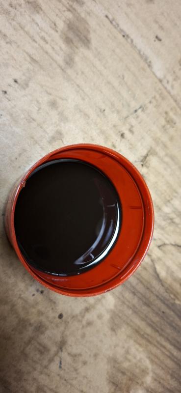

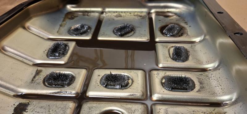

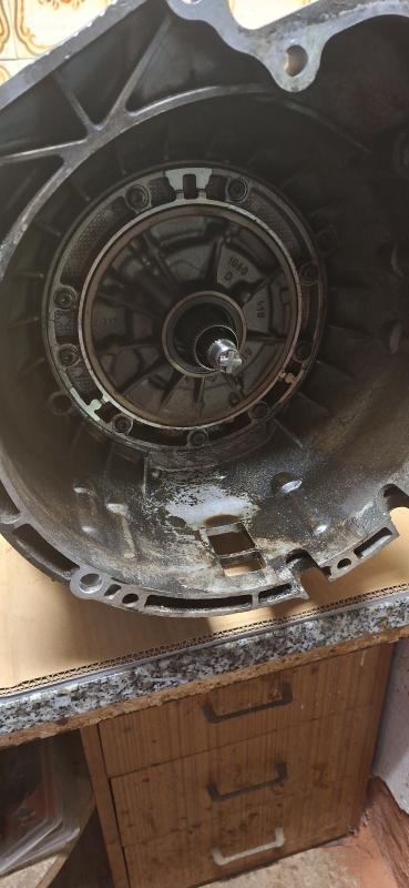

Slt
Au vu de la couleur de l'huile et de la forte odeur bizarre, ainsi que toute la limaille dans le carter, sans oublier que de l'huile s'échappait de la boite par le joint de l'axe où est le convertisseur, je me demande si cela ne vaudrait pas mieux que je change le tout.
J'ai fait quelques recherches, mais cela me semble compliqué d'en trouver une d'occasion et en échange standard c'est pas mieux...
Si vous avez des pistes, je suis preneur
- Messages : 23528
Essai de prendre contact avec BM31 à Toulouse
