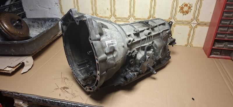

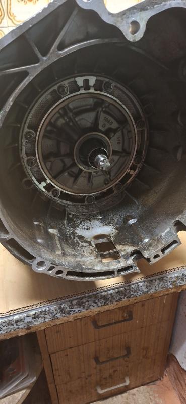

Salut à tous,
J'ai enfin pris le temps de déposer la boite automatique de mon e46.
C'était pas sans mal, j'ai galèrer à cause de ce .... de démarreur
Finalement elle est sur l'établi et je suis prêt à m'y attaquer.
Pour rappel, j'ai de l'huile qui coulait de celle-ci comme indiqué sur la photo plus haut.

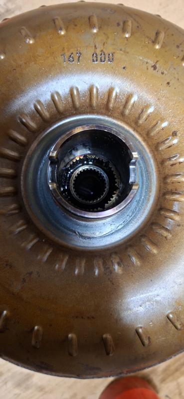

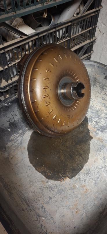

Lorsque j’ai enlevé le convertisseur il y plein d'huile qui en sortait par l'axe, est-ce normal
Bon je vais l'ouvrir et je vous raconterai...
Si vous avez des conseils ou autre n'hésitez pas, je suis pas du tout mécano, mais j'ai pas le choix.
À +
À +

L'huile qui sort du convertisseur quand tu le déposes, c'est normal
Si tu pars sur une révision complète de ta boite je te conseille d'aller voir sur https://boites-automatiques.forumgratuit.org/.
Attention à bien respecter le mode de fonctionnement du forum (ils sont plutôt chatouilleux de ce coté là) et ils te donneront des conseils
au top
au top
