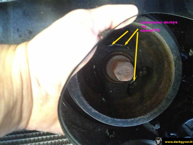

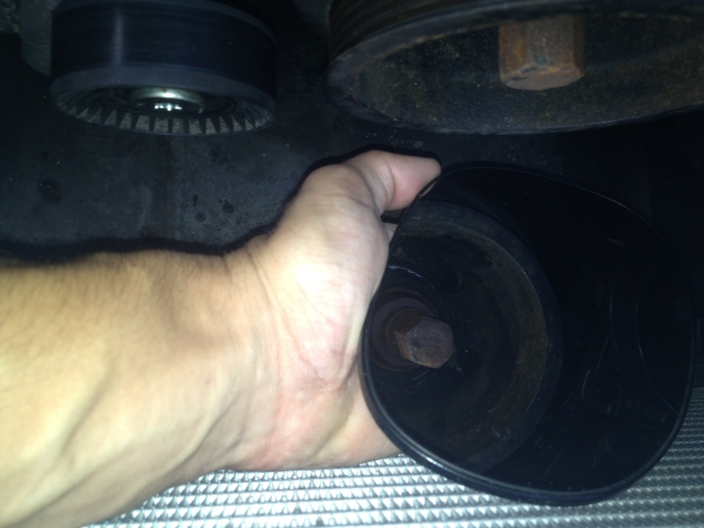

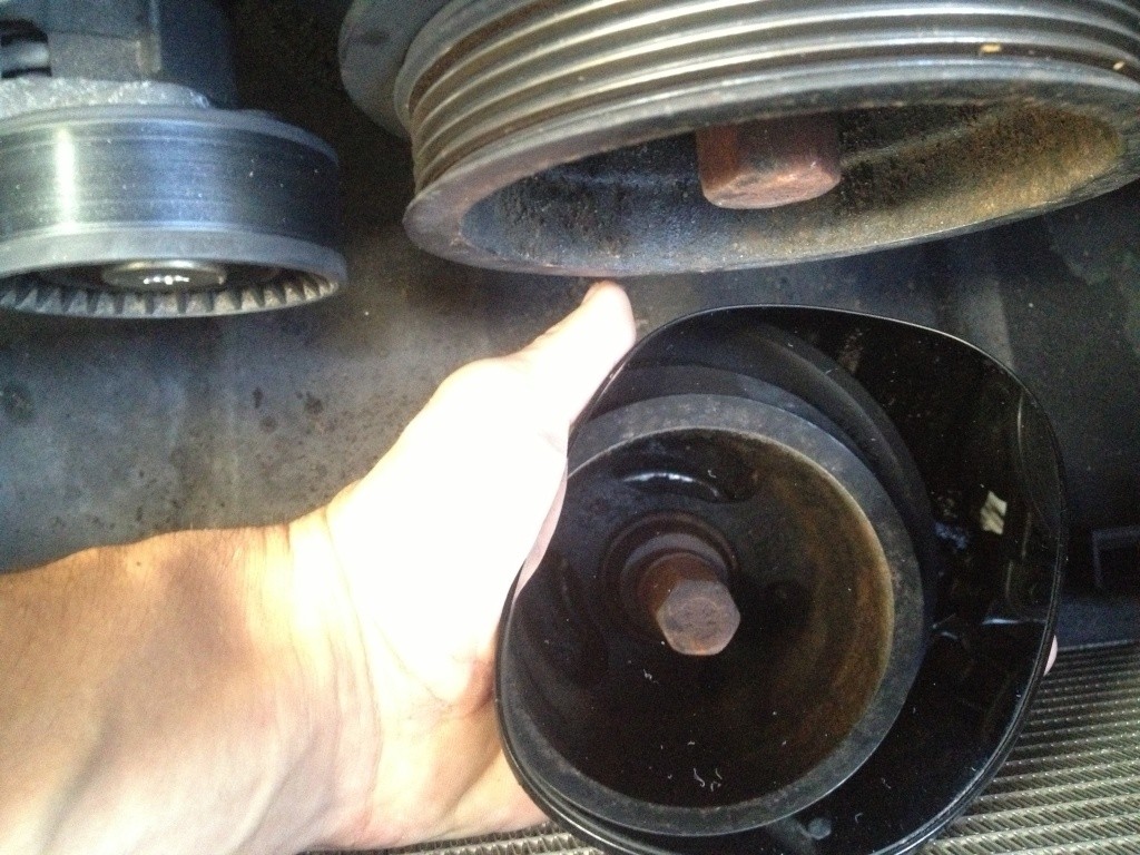

J'ai regardé avec un miroir la poulie damper, elle semble abimée mais est elle morte ???
En tous cas elle ne présente pas de jeu vertical ou latéral. J'avoue que vu le prix de la pièce je préfère être certain qu'il faille la changer.
prends la partie externe sur laquelle repose la courroie en main, et essaie de tourner!
normalement, tu ne devrais quasiment pas pouvoir!
juste un petit peu!

on voit mal sur ta photo.....
si c'est du caoutchouc déchiré....
c'est mort!

as tu regardé ma photo corrigée?
que réponds tu à cela?
c'est mort!

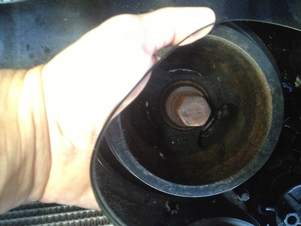

Ah désolé je n'avais pas vu.
Il y avait pas mal de caoutchouc HS que j'ai enlevé mais là je crois que c'est de la saleté derrière la poulie qu'on apperçoit à travers les rainures de la poulie. Et ce serait le métal du carter qu'on verrait.

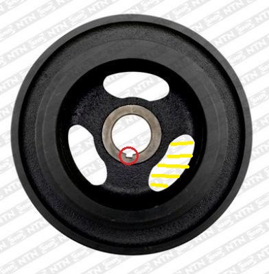

Comme hachuré en jaune sur la photo ci dessous.
D'ailleurs le cran entouré en rouge ne permet il pas à la poulie d'être entrainée quelle que soit son état ?
Hier comme la voiture était surélevée j'ai essayé de nettoyer davantage la poulie justement j'ai retenté des photos et vidéos ( en aveugle à chaque fois du fiat de la place).
La vidéo permet peut être de se faire une idée plus précise de l'état que je décris, d'autant qu'elle est davantage "nettoyée".
je suis d'avis qu'il faut démonter cette poulie damper....
