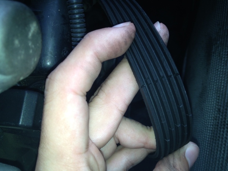

Normalement c'ets la première chose que j'ai vérifié, mais j'avais oublié de le marquer.
Dans le doute j'ai revérifié et je les ai toutes vérifié.
Une seule tourne " dans le vide" , celle la plus à gauche en regardant le moteur ( vidéo ci dessous et photo pour l'emplacement) mais je suppose que celle ci c'est normal non ?
[/url]
[/url]- darkgyver

une dalmper HS ne tourne pas dans le vide!
ce que tu montres, n'est pas la damper, mais la poulie/embrayage de compresseur
pour vérifier que ce n'est pas la damper qui claque, il y a un moyen très simple!
Il suffit de démonter la courroie accessoires et démarrer!
si le bruit a disparu, tu sais que c'est un élément entrainé par cette courroie!
tu les contrôles tous!

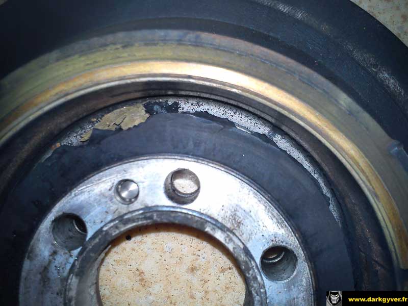

la damper est en deux parties
la partie centrale est fixée au vilebrequin, et la partie externe entraîne la courroie!
ces deux parties sont reliées par un caoutchouc!
Quand elle est complètement HS, cela ressemble à ceci!

Finallement en fouillant j'ai pu prendre un embout moins gros mais d'une autre forme, bref c'est pas très propre mais ça fait l'affaire sans rien abimer.
Donc demmarage sans aucune courroie.
On a l'impression que le bruit est toujours présent mais ne suit plus le régime moteur...
Je vais refaire un test et une vidéo
Par contre la courroie accessoire semble bien craquelée
[/url]
Le galet tendeur de la courroie accessoire semble être plus bruyant que son homologue de la courroie de clim et être un peu voilé.
[/url]
Edit : J'ai refait un test et oui le bruit est toujours présent.
En revanche je ne sais pas si il suit toujours le régime moteur, lorsque j'accélère vu que la voiture ets froide le bruit a tendance à être masqué ( habituellement je le faisais à chaud lorsque le bruit était le plus fort le ralentit plus bas)

- Messages : 85974
le roulement de la poulie de renvoi est en fin de vie!
mais ce n'est pas elle qui provoque des claquements!
mais la poulie damper n'est pas là!
il faut contrôler si la partie sur laquelle repose la courroie d'accessoires (pas la courroie de clim!) sur la damper est bien raccordée à la partie centrale de fixation et s'il n'y a pas de jeu!
le fait que le bruit change, (même s'il ne disparait pas complètement voudrait dire que nous sommes sur la bonne voie....
Il faut aussi trouver pourquoi elle ne tourne pas sur ses 6 cylindres/pas rond !
ce serait même la première chose à faire!
voir post plus haut!

J'ai essayé de voir via une vidéo si elle était hs ( car je n'ai pas de vue directe sur l'intérieur), à la main il n'y a pas de jeu en tous cas.
Je dois impérativement la sortir ? Car c'est un modèle avec une seule grosse visse et non 4 petites comme sur les 330d 204ch donc j'ai peur de forcer ( la voiture est par terre en 5ème + frein à main).
J'ai un énorme cliquet pour semi remorque, le hic c'est que en voulant dévisser la vis c'est la poulie qui tourne et comme je lui ai déja fait faire environ 1/10 ème de tour je ne veux pas risquer de faire des conneries ( ça force pas du tout par contre...)
Ah et j'ai enlevé pas mal de "poudre" de caoutchouc de l'intérieur de la poulie.
- Messages : 85974
Non!
tu ne démontes pas!
tu prends un miroir pour voir, et tu essaies de faire bouger la partie externe!
s'il y a du jeu, cela se voit!
tu ne démontes pas!
