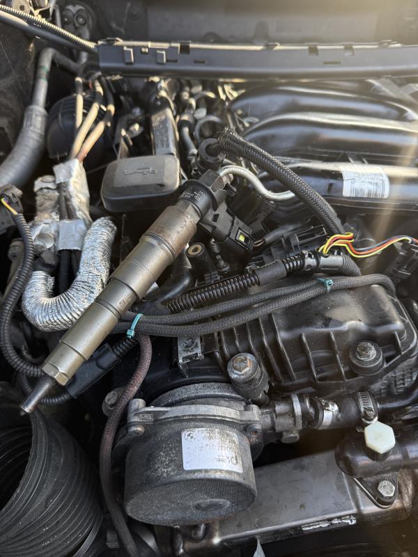

Retour du diéséliste 1er injecteur mort niveau électrique
Je les récupères demain matin et je remonte dans la foulée avec un nouveau !!
Verdict demain
Verdict demain
