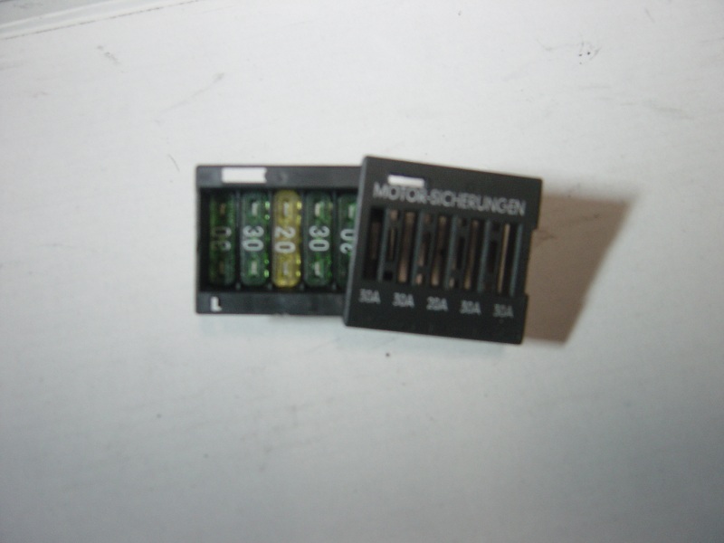

Reardes si ta DDE est alimenté en 12V
https://www.realoem.com/bmw/fr/showpart ... Id=61_4071
Et regardes aussi ceci: voir si un fusible n'est pas grillé
Regardes si tu n'as pas d'oxydation sur les broches de ta DDE
Voir même à l’intérieur

Ça tombe bien j’ai commencé à ouvrir la boite du dde et j’ai vu ces fusibles mais je me réservait ça pour demain car la nuit tombait
Du coup je regarde ça demain et si ça démarre !!
Youpi !
Youpi !

Le relais est fonctionnel les fusibles sont bons ; pas d'oxydation visible
Elle démarre au quart de tour puis cale
