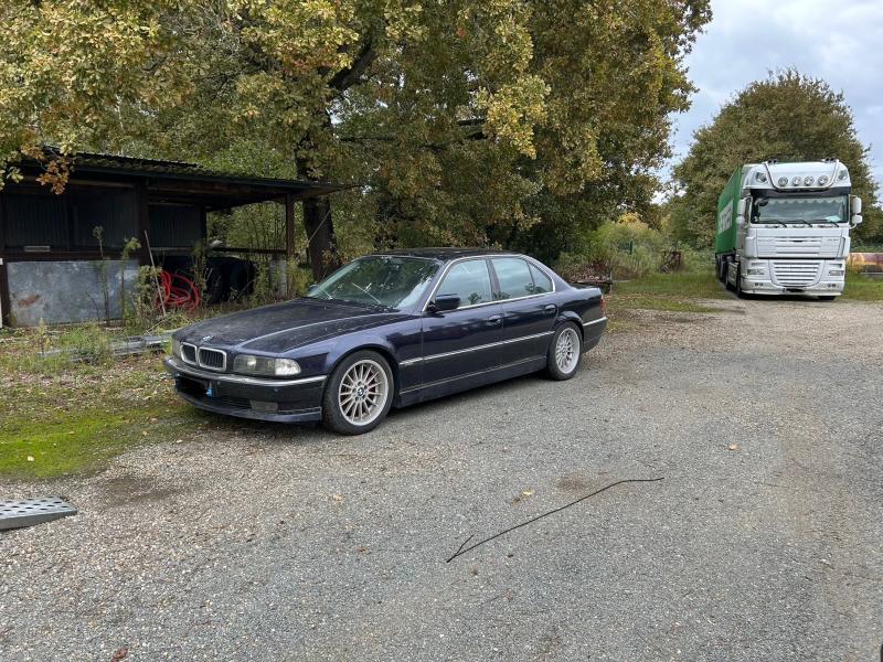

Je refais un petit 750 i que j’ai acheté en panne

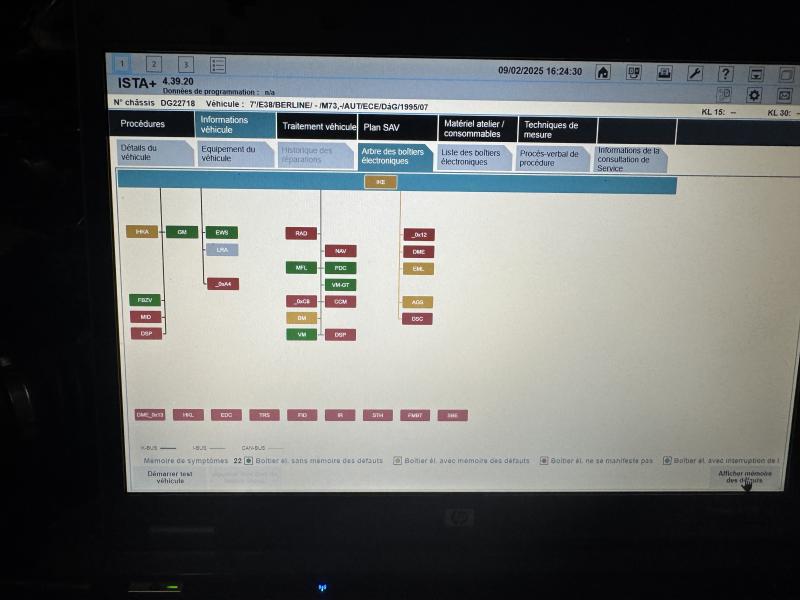

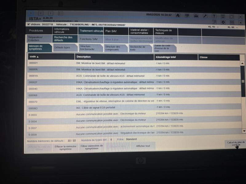

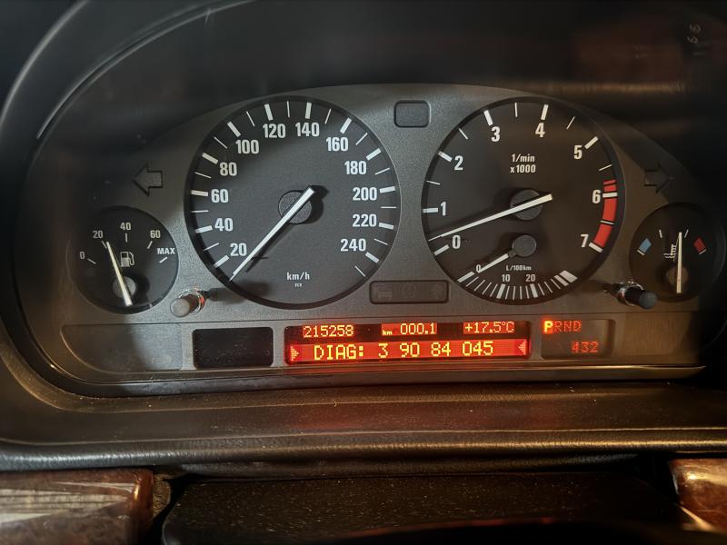

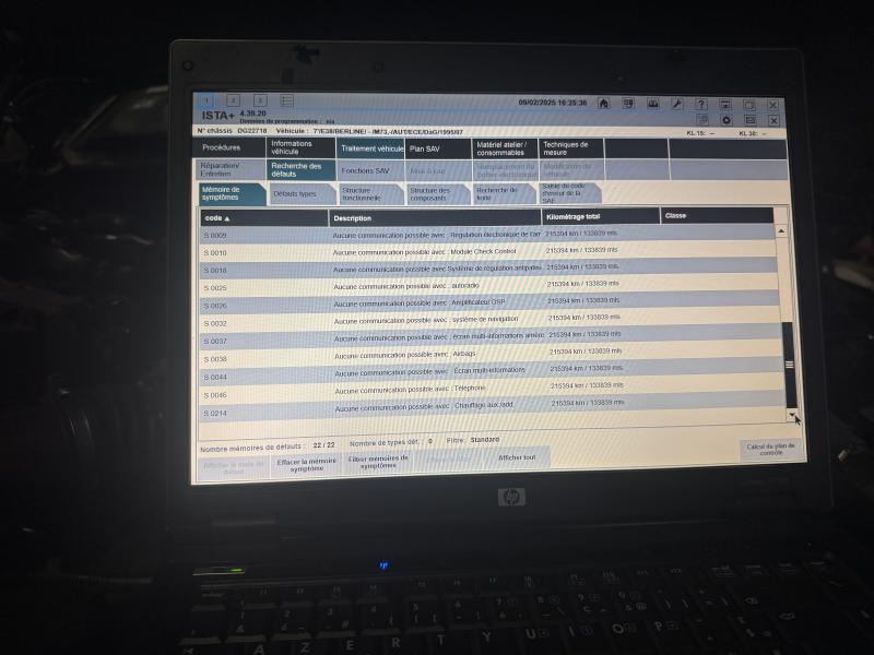

J’ai 3 défaut dans le menu du compteur mais je ne sais pas les lire/decoder
DIAG: 1 8D 84 055
DIAG: 2 DA 88 053
DIAG: 3 90 84 045
Je n’ai pas encore de valise donc c’est un peut dur
