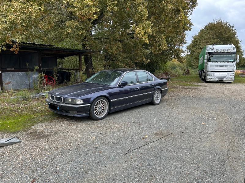

Je refais un petit 750 i que j’ai acheté en panne
C’était du à une grosse infiltration d’eau dans le compartiment fissibles relais sous le capot
Relais hors service, fils coupé au fond sous les relais et aussi un boîtier dme tout oxydé à l’intérieur ( que j’ai cramé)
Nouveau boîtier occasion ( pas reprogrammé) n 2

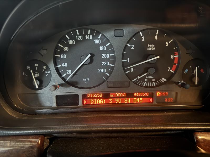

La voiture démarre au car de tours mais dès que je mets en D le régime descend ( 500 tr /min) et n’accélère pas bien broute
J’ai déjà changé les bougies et les tête de delko
J’ai 3 défaut dans le menu du compteur mais je ne sais pas les lire/decoder :cry:
DIAG: 1 8D 84 055
DIAG: 2 DA 88 053
DIAG: 3 90 84 045
Je n’ai pas encore de valise donc c’est un peut dur Image
:pamafau:
Tu les sorts d'où ces codes, je les trouves nul part

Bonjour du menu caché du compteur Image
Fab63
Messages : 904
VIN 1 : XXYYYYY
Localisation : Puy de Dôme 63
Message par Fab63 »
Oui, menu caché... test14 il me semble.
Il faudrait arriver à trouver la liste exacte, qui correspond au véhicule... ça varie en fonction des systèmes (sous réserve) .
Sur une liste que j'ai les codes pourraient correspondre à un problème de carburant et sonde pré cata...

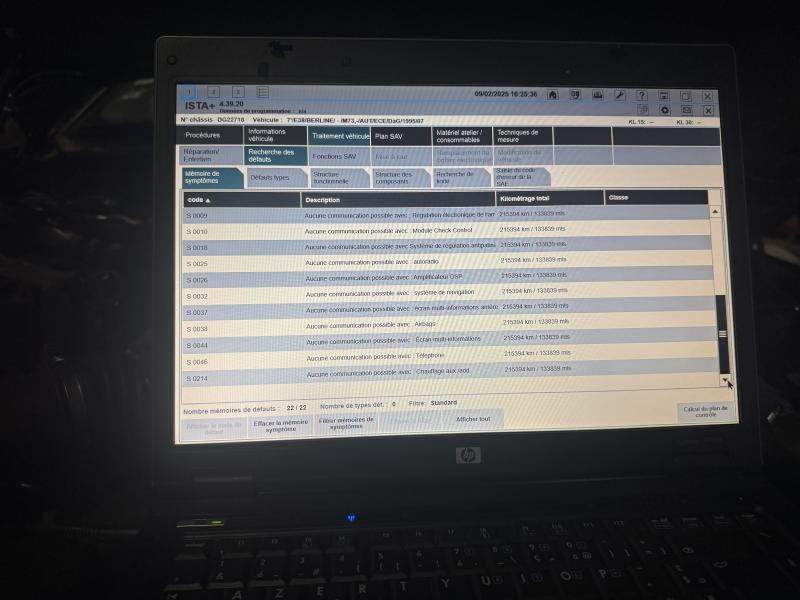

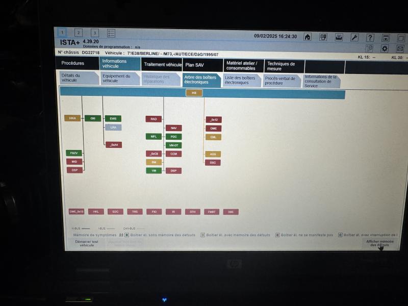

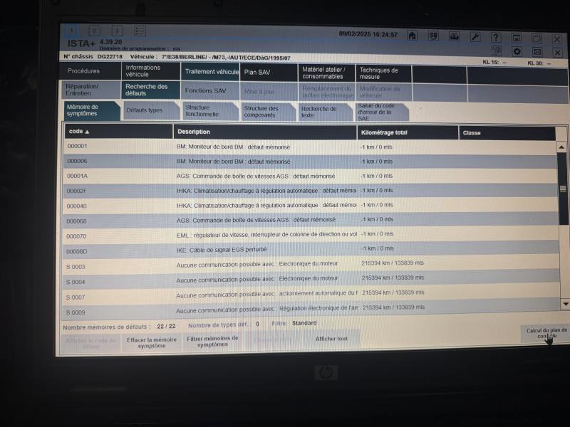

ImageImageBonjour
C’est bon j’ai ista maintenant mais tout les défauts fonts super peur je ne sais pas par commencer Image
