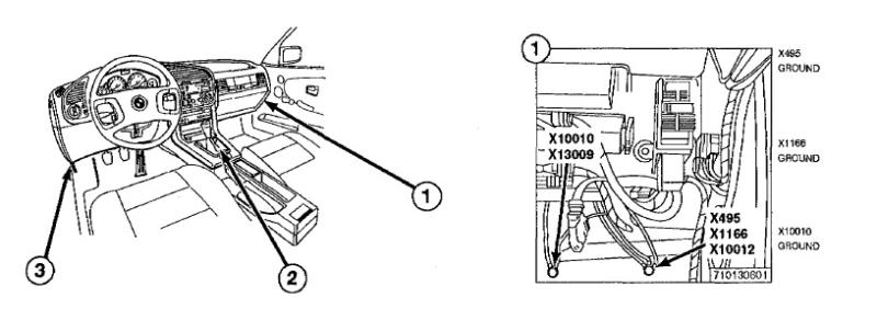

- Messages : 85877
Re
fusible 27 hors service le remplacer en tout cas! puis voir!
sinon masse manquante en x10010

Bonsoir Christian,
J'ai remplacé le fusible 27 (5A) , aucun effet : (
Et désolé, mais "masse manquante en x10010", c'est du chinois pour moi... il faut que je teste quoi et où ?
Merci et bonne soirée

Ok merci les électriciens, mais imaginez (imaginez seulement) que je sois un neuneu... euh... comment on teste une masse avec un multimètre ?
