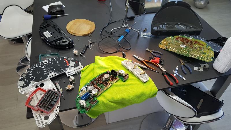

Salut l'ami,
Je reviens aux nouvelles :
Résultat des courses, j'ai récupérer un compteur E39 avec un mini affichage au milieu donc rien a voir avec le mien, mais celui-ci aller servir de donneur d'organe, c'est beau la générosité.
Il m'en aura tout de même coûté 50€, mais j'avais fait le compte si je foirai les 4 micro-stepper, je m'en tirer à plus de 80€
Sur le donneur d'organe j'y suis allé au fer a souder sur les aiguille pour les faire fondre et les enlever sans abîmé les micro-stepper.
(J'ai pas voulu tenter le perçage car je le sentais pas trop, un dérapage et vite arrivé)
Sur mon compteur, j'ai donc attaqué les 3 dernière aiguille restante 1 micro-stepper flingué en + sur les 3, le micro-stepper de la consommation instantané lui ne semble rien craindre, il est fait différemment des autres.
Maintenant faut que je remplace les micro-stepper. J'ai pu lire qu'il n'était pas souder ^^ Et bien non, ils sont bien souder ^^
Donc je fini par remplacer les 3 micro-steppers
Et là j'attaque l'écran, c'est relativement simple vu que j'ai pris un écran avec sa nappe.
En revanche l'ajustement de la nappe sur le reste du compteur pas simple.
Un conseil, ne pas trop serrer les vis de l'écran au remontage, j'avais plus aucun chiffre et tout était allumé ^^
En ne serrant pas trop les vis, cela a permis de brancher l'écran et de bouger celui-ci de quelques millimetre (ce qui a du avoir pour conséquence de déplacer les contacts) jusqu'à obtention du bon résultat. Et après on peu resserer les vis, mais je conseil de revérifier l'affichage juste après le serrage.
C'est très sensible comme contact.
Bmw ne pouvait pas mettre un clip pour la nappe ^^ économie de bout de chandel quand tu nous tien ^^
J'ai du m'y reprendre à 4 ou 5 fois
Résultat final tout fonctionne et remonté, temps de l'opération : 5h

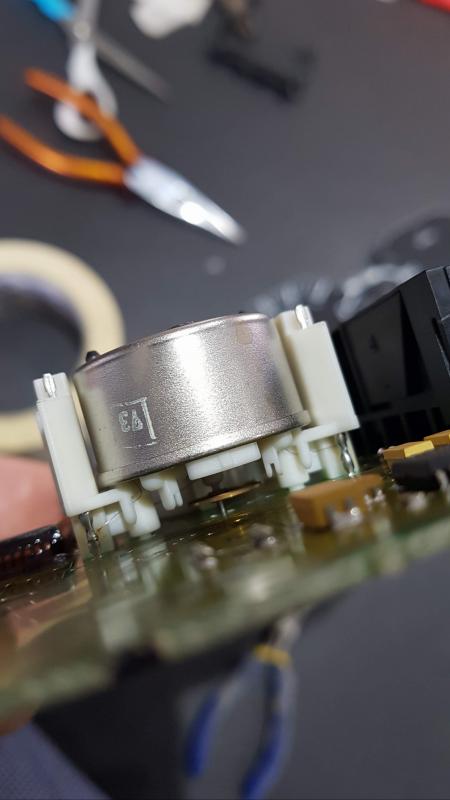

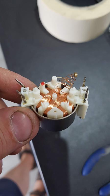

et voila se que cela donne quand l'éguille reste collé au micro-stepper :
