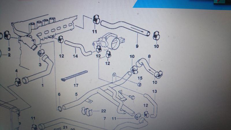

Je pense que le système de chaleur latente ou les deux durites ( 13 et 14 sur le schéma) qui se branchent sur le papillon d'air sont responsables de ce problème.

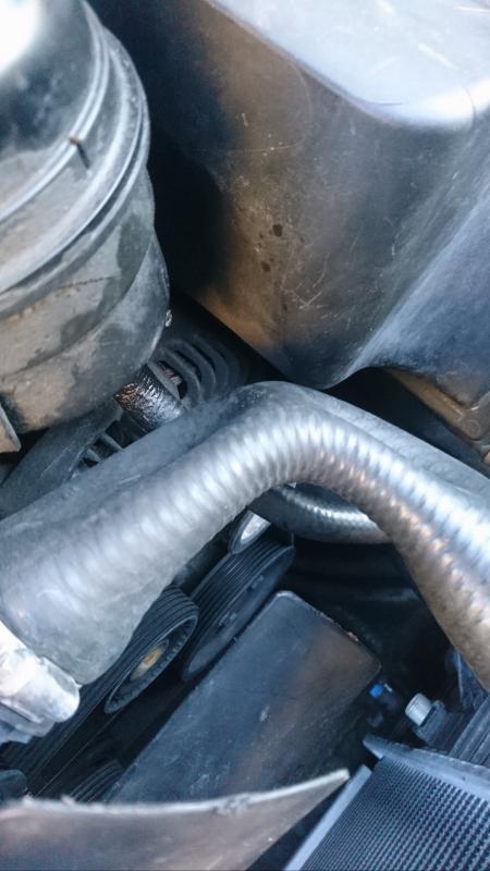

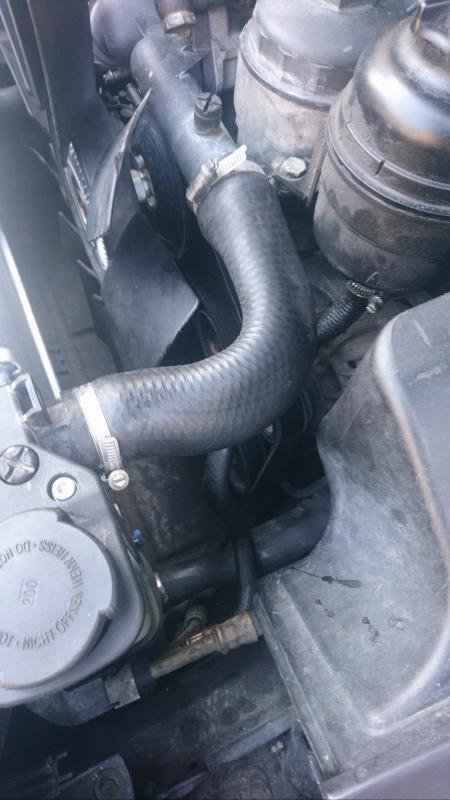

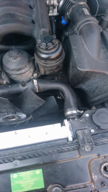

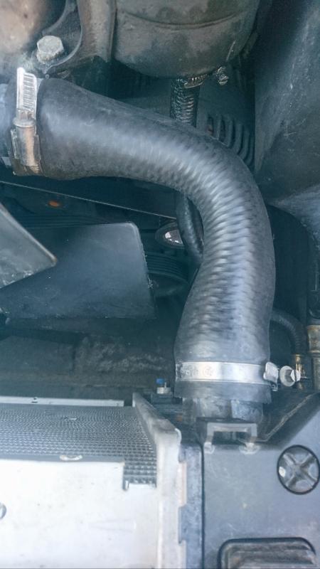

Un petit détail aussi, si je purge avec le moteur tournant et que je laisse refroidir, la durite en haut du radiateur est aspirée...
raImage
[ImageImage
Si ça peut aider...
change la c est pas la durite d origine visiblement
elle est trop souple

le fait que les durites s'écrasent" quand le moteur refroidi vient du fait que tu remplis de trop de LDR.
dans ce cas, la pression du circuit s'évacue lorsque le moteur chauffe, mais comme tu as trop peu d'air dans le bocal du radiateur, et que le LDR se rétracte en baissant en température, il aspire les durites..... car il n'y a pas d'air pour se dilater!
Sur le bocal de remplissage, tu as l'indication "KALT"
C'est le niveau théoriquement maximal de LDR lorsque le moteur est froid!
le mieux est de se mettre juste un petit centimètre au dessus!
mais pas plus!
sinon, tu as ton prob!
