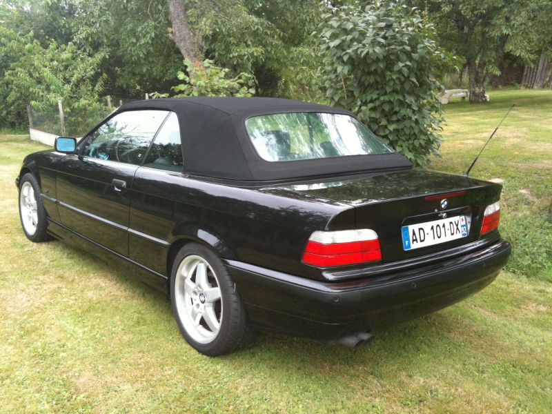

Je suis l'heureux propriétaire depuis près de deux ans d'une BMW 328i Worldline cabriolet de 1997 totalisant 160 000 km, que voilà :

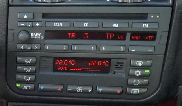

Jusque-là tout va bien... Jusqu'à l'autre matin ou l'idée m'a pris de remplacer l'autoradio Business CD d'origine, ci-après :

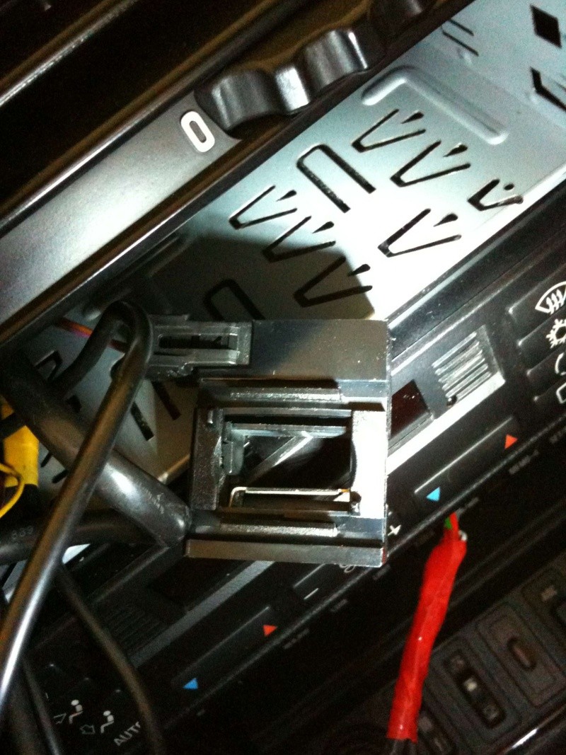

Arrrrrrgh !! La plaie. J'ai soupçonné au début un mauvais câblage de l'autoradio ou du transfo, mais non, ça ne vient pas de là... Autre hypothèse : s'agirait-il de l'alarme d'origine de la voiture ? Possible, car au moment du montage du nouvel autoradio, mon pote avait oublié de remonter le capteur situé derrière l'autoradio (vous saviez que ça existait ?), dont voici la photo :
Depuis, je l'ai réinstallé à sa place, mais la batterie semble toujours se vider...

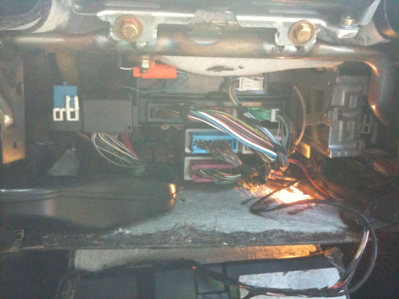

Autre point important : la sirène de l'alarme ne fonctionne plus depuis quelques temps. D’où cette autre hypothèse : et si ça venait de la batterie auto-alimentée de l'alarme, qui, si elle est HS, pompe sur la batterie de la voiture jusqu'à la lie ? Qu'en pensez-vous ? Si c'est le cas, le plus simple serait dans l'immédiat de désactiver l'alarme... ou de changer sa batterie. Problème : je ne sais ni ou se trouve la centrale, ni ou se trouve la sirène !! Derrière la boite à gants ? Je viens de la démonter, mais je n'ai rien repéré, qui ressemble à une alarme :
Z'auriez pas une idée, parce que moi je suis un peu perdu dans tout ce fatras...
