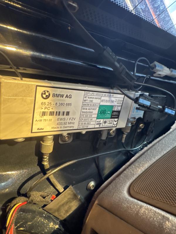

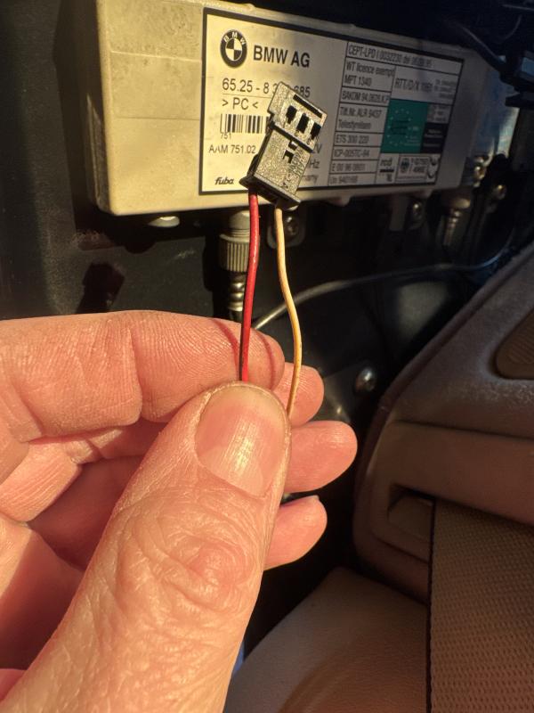

J’ai bien 12v qui arrive à ce boîtier qui en fait semble gérer la centralisation à distance
EWS/fzv
J’ai 12v sur le fil jaune et blanc
Le fils rouge noir ne communique ni à la masse ni sur un autre 12v
Il y a continuité avec ces prises dans le coffre
Mais pour le moment j’ai aucune idée de leur fonction (+, - signal )
Faute de documentation c’est pas simple

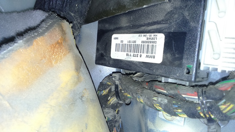

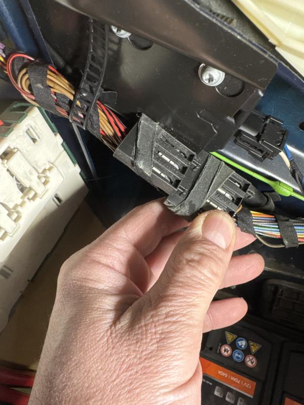

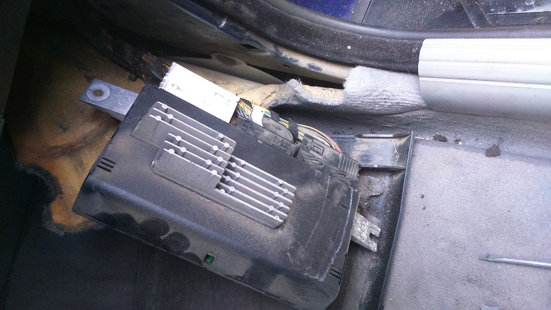

- Messages : 23441
le module LCM se trouve dans le pied de porte AVD sous la boite à gants
Regardes aussi sous la moquette passager AV , si tu n'as pas un module de raccord de + . Si dans sa vie il a prit l'eau , il se peut que tu trouves des surprises .
C'est normalement un module blanc avec plein de fils rouge + qui y arrivent

et dans la semaine je regarde le LCM et les + sous la moquette
- Messages : 23441
le Kms est enregistré dans le module LCM

Je vais aller explorer ça dans l’après-midi
Ou la semaine
J’ai vu je ne sais où que ça pouvait aussi être enregistré dans le dde/dme; dme dans mon cas
Ou la semaine

J’ai trouvé, nettoyé et graissé les contacts du bornier + sous la moquette passager.
C’était oxydé en surface mais la continuité était bonne
Cela dit ça ne va plus s’oxyder.
J’en ai profité pour faire de même au trois borniers de masses se situant à proximité
J’ai débranché le LCM pour voir si le
Kilométrage changeait au combiné mais non, cela reste à 999 999km

j'attends un amplificateur d'antenne, il parait que c'est lui qui gère le signal de la clé, et que si la radio ne fonctionne pas bien cela peut vouloir dire qu'il est hors service et dans ce cas ne pas transmettre le signal reçu de la clé.
j'en ai topé trois sur ovoko a un prix dérisoire, en espérant qu'une des trois soit fonctionnel.
car pour la centralisation j'ai aucun défaut nulle part.
les clé émettent bien un signal, ( j'ai reçu le double d'origine qui émet toujours )
là aussi toute aide est la bienvenue
bonne soirée
bonne soirée

alléluia le soucis de centralisation est résolu
c'était bien l'amplificateur d'antenne qui était en défaut .
j'ai donc pu recoder la clé fournit avec le véhicule qui s'était désynchronisé et la clé neuve.
la clé reçu par la poste après avoir récupérée le véhicule était toujours bien programmé, je pense que c'était elle la clé principale a l'époque vu qu'elle émet toujours.
