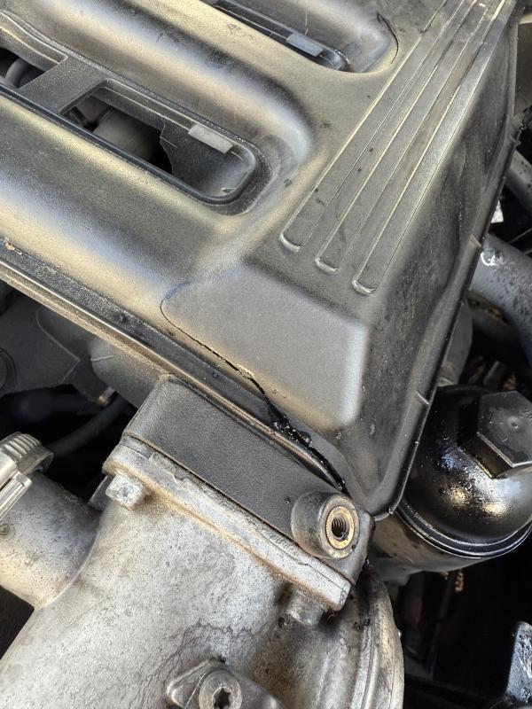

Du coup, a priori,
Pas de durites déconnectées mais collecteur d’admission hors service. Il a complètement explosé. Image

Ha oui...
Messages : 23767
Surpression dans l'admission ??
Tu peux mettre une photo avec un peu plus de recul stp ??

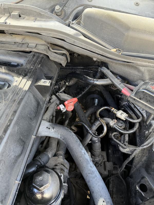

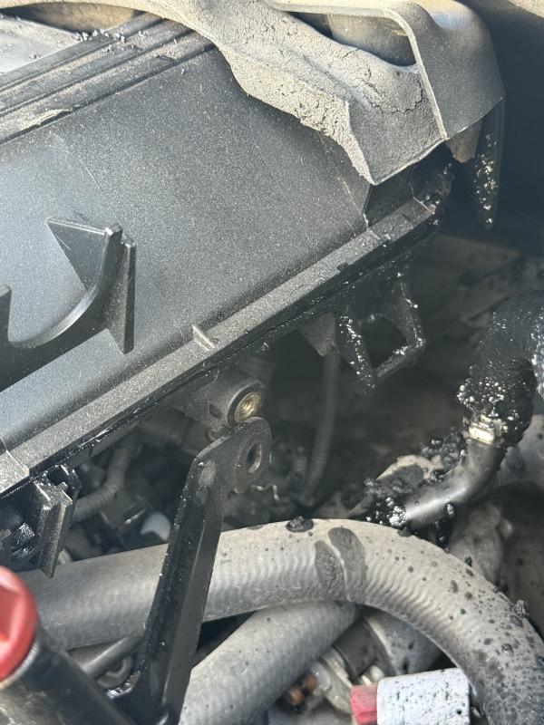

Message par Tixou83 »
Voici des photos supplémentaires.
Hormis changer le collecteur ainsi que tout les joints, autre chose à vérifier, contrôler ?

Messages : 23767
il faudrait contrôler ta pression de suralimentation , je vois que ça .
Voir si ton clapet de décharge turbo fonctionne bien .
