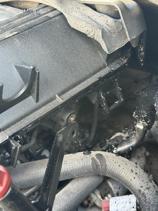

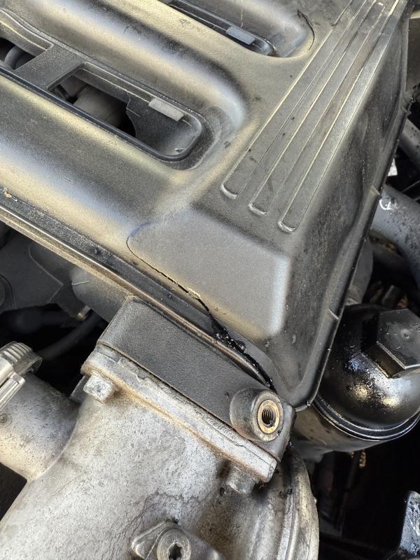

Cela fais quelques temps que je n’utilise plus trop la voiture (scoot) ma femme roule avec. Je pars acheter des clopes avec tout à l’heure et fais une petite accélération histoire de ce faire plaisir.
À peine j’écrase la pédale, une forte explosion se fait entendre du côté de l’échappement. La voiture rétrograde et continue sa route tranquillement.
Par contre, je n’ai plus de puissance du tout. On dirait un bon 3litres sans turbo.
À votre avis SVP ? Turbo ou cela peut-être autre chose ?
À savoir que je suis en ligne full tube + downpipe, EGR off, reprog légère.
Merci à vous :)

Une durite d'air de déboitée... par exemple ??
Sinon, un coup de valise pourra probablement éclaircir la situation.

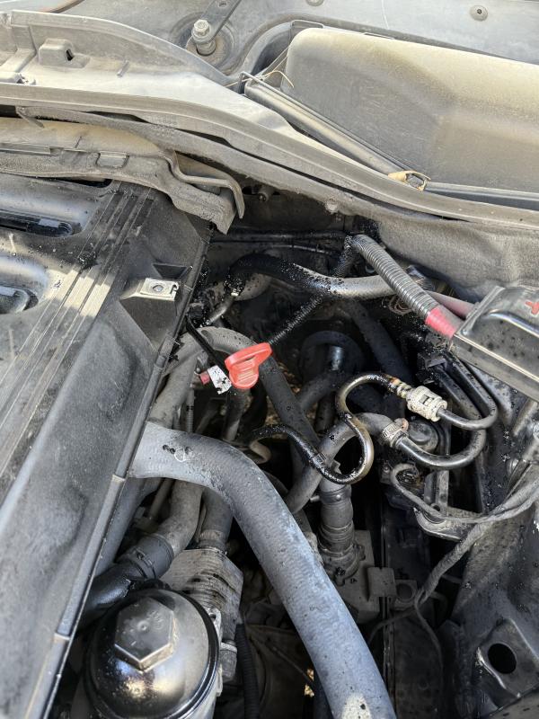

Surpression dans l'admission ??
Tu peux mettre une photo avec un peu plus de recul stp ??

À savoir que je n’ai aucun voyant ni défaut à la valise..
collecteur commandé. Y’a plus qu’à attendre..
