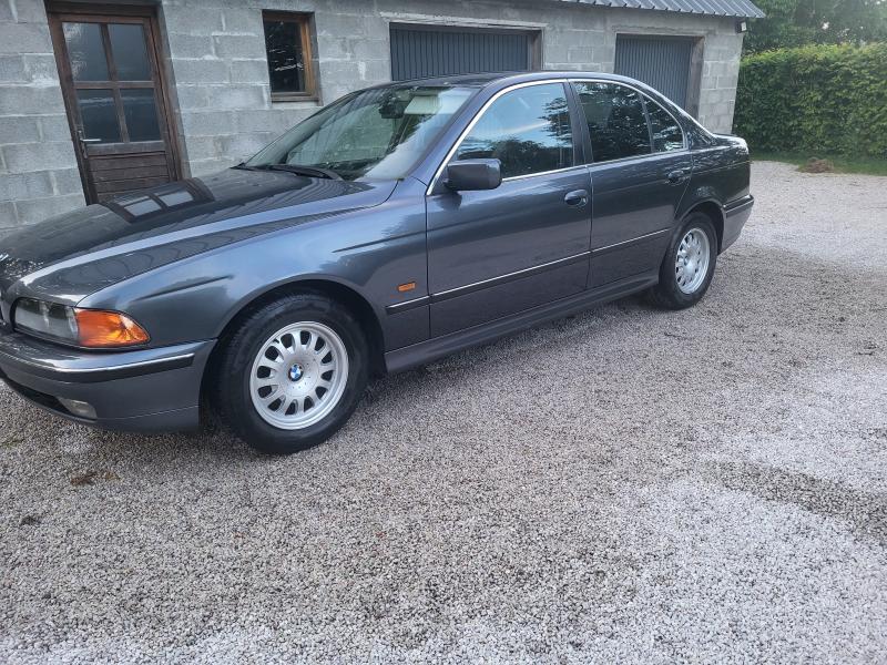

- Messages : 11822
Voiture trés propre
Donc résolue par changement de capteur AAC. Merci de nous avoir tenu au courant et bonne route
