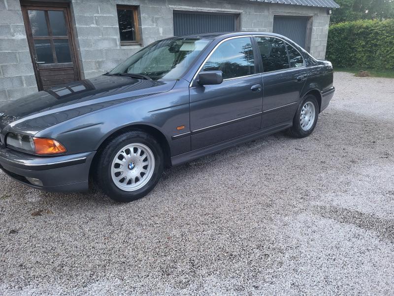

Capteur changé par le hello, zéro défaut moteur tout fonctionne normalement
HELLA - 6PU 009 168-301 pour m52b20
J'ai aussi changé le reniflard
Comme elle ne m'a pas fait de caprice petit cadeau : :mdr2: Image
Messages : 11830
Voiture trés propre :nickel:
Donc résolue par changement de capteur AAC. Merci de nous avoir tenu au courant et bonne route
