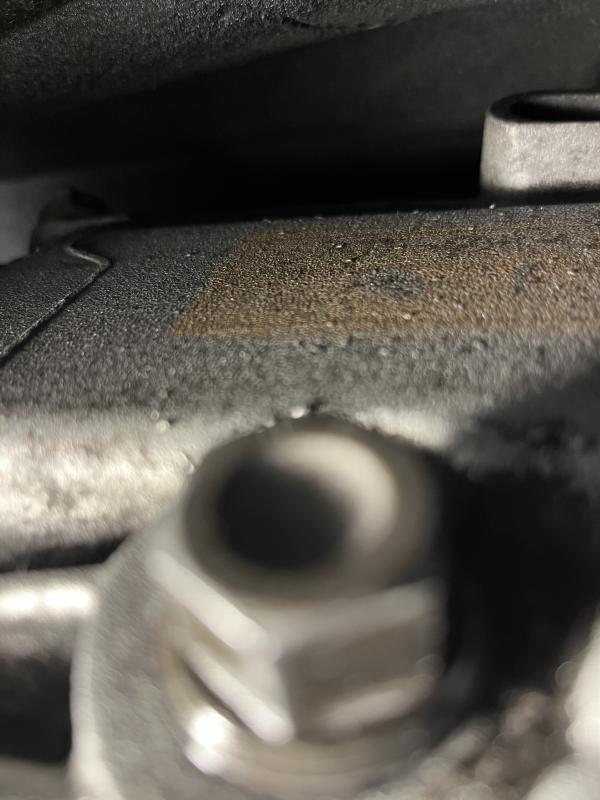

bonjour,
Désolé pour cette bête question mais j'ai toujours un doute sur le choix le l'huile pour ma boite de vitesse.
J'ai vu le tableau dans le tutoriel de vidange.(l'auto est de Mars 97)
Je ne vois aucune étiquette sur ma boite donc ce devrait être de la SAE 80 dedans.(sauf si l'étiquette est partie avec le temps)
Mais le liquide qui est actuellement dedans est rouge donc on dirais de l'ATF (probablement selon une vidange précédente par l'agence BMW)
Et dans le manuel il est ecrit qu'il faut de l'ATF.
Du coup est ce que je dois changer l'huile et mettre de la SAE 80?
Ou je dois rester en ATF ?

Toi !!!! vu ton titre , tu dois être enrhubé parce tu as écris la doite manuelle
Plus sérieusement
Tu restes à l'ATF c'est l'huile préconisée .
Si tu mets de la 80 elle sera trop épaisse et tu auras du mal à rentrer ts vitesses

J'ai des trop gros doigts :)
Merci pour la réponse.
En fait après nettoyage, on devine effectivement un rectangle orange près du remplissage de boite, donc ca confirme l'ATF.
Problème résolu, merci

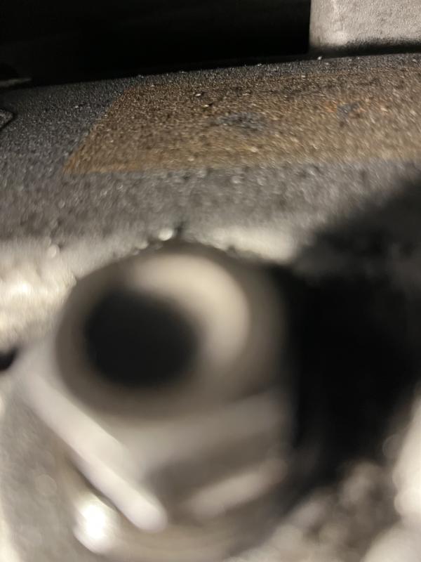

Sur Real Oem avec le nr de châssis, ils donnent de l huile Mtl 2 ( mais ce n'est pas de l'huile boite auto, elle n'est pas rouge en tout cas).
Et sur la boite (voir photo) il y a une étiquette orange (je crois) donc de l Atf (comme dans le manuel de l'auto)
Selon Darkgyver c'est l'étiquette de boite qui compte, donc je dois mettre de l Atf rouge, mais chez Bmw ils on la ref de l'huile Mtl donc si je veux mettre de l Atf, je ne sais pas quelle sorte d'huile je dois commander pour avoir l Atf qui correspond pour la boite.
Si je comprends bien, il n'y a pas d'autres marques que BMW pour l'huile de boites approuvées ?
- Messages : 23441
Si c'est de L'ATF , mets de L'ATF Dextron 3 , c'est ce que je mettais dans la mienne . Jamais eu de Problème
Je voyais ton étiquette jaune , c'est pour cela que j'avais un doute, mais si elle est orange , normalement c'est la m^me que la mienne.

Ok merci,
Oui, c'est difficile à voir cette étiquette, même après le nettoyage, il faut la deviner.
N'importe quelle (bonne) marque Dexron 3 ?
Ou c'est uniquement la marque Bmw qui est recommandée ?

Oui, c'est clair que ce n'est pas eux qui font l'huile, mais je ne vois nulle part les spécifications pour chercher chez un fabricant d'huile.
Pour l'étiquette, elle est trop près du tunnel de transmission, pour la voir de face.
J'ai mis de la Dexron 3 en attendant d'avoir quelque chose de plus précis,c'est une 318 tds donc de toute façon les contraintes ne sont pas très importantes.
