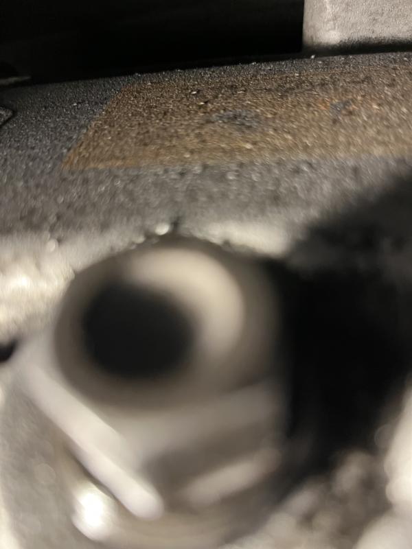

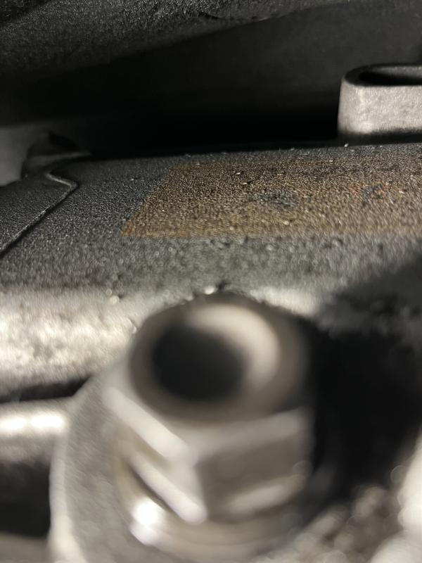

Sur Real Oem avec le nr de châssis, ils donnent de l huile Mtl 2 ( mais ce n'est pas de l'huile boite auto, elle n'est pas rouge en tout cas). :gr:
Et sur la boite (voir photo) il y a une étiquette orange (je crois) donc de l Atf (comme dans le manuel de l'auto)
Selon Darkgyver c'est l'étiquette de boite qui compte, donc je dois mettre de l Atf rouge, mais chez Bmw ils on la ref de l'huile Mtl donc si je veux mettre de l Atf, je ne sais pas quelle sorte d'huile je dois commander pour avoir l Atf qui correspond pour la boite.
Si je comprends bien, il n'y a pas d'autres marques que BMW pour l'huile de boites approuvées ?
Messages : 23549
Si c'est de L'ATF , mets de L'ATF Dextron 3 , c'est ce que je mettais dans la mienne . Jamais eu de Problème
Je voyais ton étiquette jaune , c'est pour cela que j'avais un doute, mais si elle est orange , normalement c'est la m^me que la mienne.

Oui, c'est difficile à voir cette étiquette, même après le nettoyage, il faut la deviner.

L'idéal serait quand m^me que tu puisse voir cette étiquette, peut être avec une glace

Oui, c'est clair que ce n'est pas eux qui font l'huile, mais je ne vois nulle part les spécifications pour chercher chez un fabricant d'huile.
Pour l'étiquette, elle est trop près du tunnel de transmission, pour la voir de face.
J'ai mis de la Dexron 3 en attendant d'avoir quelque chose de plus précis,c'est une 318 tds donc de toute façon les contraintes ne sont pas très importantes.
