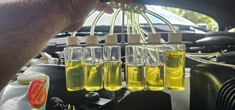

J'ai pu faire le test en même temps que l'entretien tout à l'heure, voilà le résultat :
De 1 à 6 de gauche à droite.
J'ai laissé tourner au ralenti pendant 4 minutes et j'ai mis un ou deux coup de gaz à 1200tr/min (je ne veux pas forcer sur le convertisseur en mode parking) .
Je pense qu'il y a au moins le 6 à changer, le 1 aussi ne ferais pas de mal à mon avis.

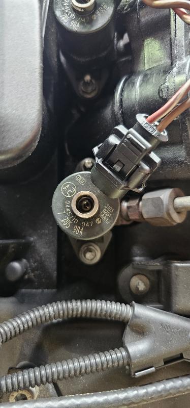

Voici la ref de mes injecteurs : 0445110047. J'ai pu trouver un vendeur en allemagne sur ebay (DieselFixNeuss) qui est spécialisé en réfection d'injecteur à priori, un collègue en a acheté un pour son alpha et il est content sur service client. Il y en a un autre en France sur ebay aussi au même prix, injecteurfrance. Est-ce que vous avez des retours sur ce dernier ? Je pense partir sur celui là vu qu'il prépaye les frais de retour.
Il y a une chose que je trouve étrange, je ne vois pas de code IMA sur mes injecteurs ? Les deux séries de chiffres sont juste des références, elles sont identiques sur les 6, sur le M47N du collègue il y avait clairement un code différent par injecteur, sur le M57 il n'y a pas de codage du coup ? Juste une remise à zéro des adaptations ?

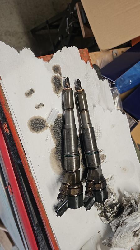

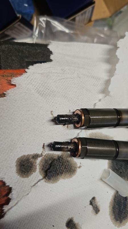

Voici la tête des anciens, je ne les trouve pas spécialement sales mais j'y connais rien en diesel donc ... Qu'en pensez-vous ?
- Messages : 23543
le problème n'est pas à l'extérieur, mais à l'intérieur, voir l’état de l'aiguille .

D'accord, je ne vais pas les ouvrir je dois le renvoyer pour récupérer la caution donc je préfère éviter de me la faire refuser pour ça. Je crois que j'ai encore les vœux injecteurs hors service du collègue, je démonterais pour voir comment c'est foutu à l'intérieur
