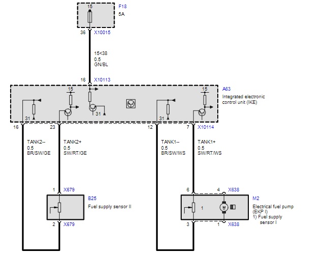

Peut être une résistance sur la ligne... malheureusement j'ai pas de valeur.
Voici un schéma pour la vérif.

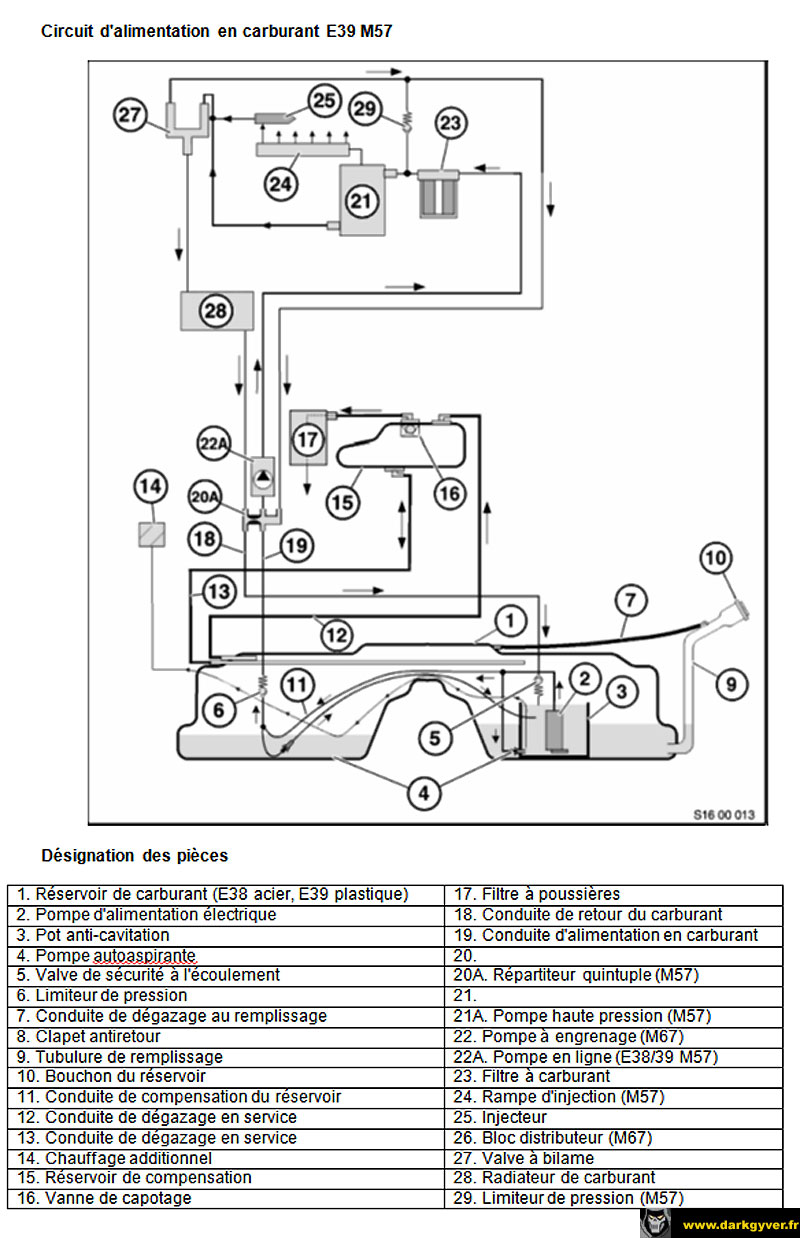

c'est sûr qu'un pompe immergée qui ne l'était plus...... cela ne peut pas fonctionner et a pour résultat de laisser la moitié du réservoir....vide!
quand la pope auto aspirante est dans l'air même réservoir de gauche plein, le bocal anti-cavitation ne se remplit plus!
pour mieux comprendre,
voila le système détaillé qui est monté sur ta voiture
