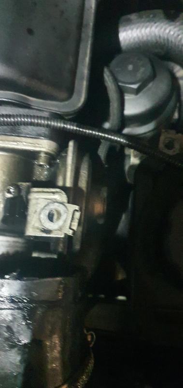

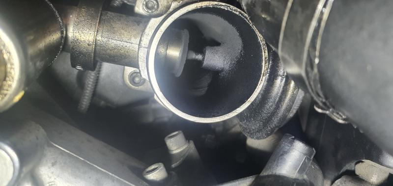

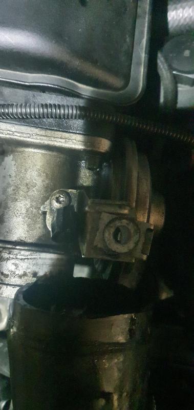

j'avais remarqué un comportement anormal de mon véhicule, perte de puissance aléatoire et avec quelques rateés ressenties avec la pédale, fumée noir a l'accélération .
En démontant ce matin, quelques éclaboussures d'huile et vanne EGR pleine d'huile, le gros tuyau relier à la vanne EGR percés voir photo.
Comment savoir d'où viens le problème, est ce un problème de vanne EGR ? merci a vous

Salut, la vanne EGR n'envoie pas d'huile, regarde plutôt côté suralimentation, si t'as pas d'huile dans l'échangeur par exemple :jap:

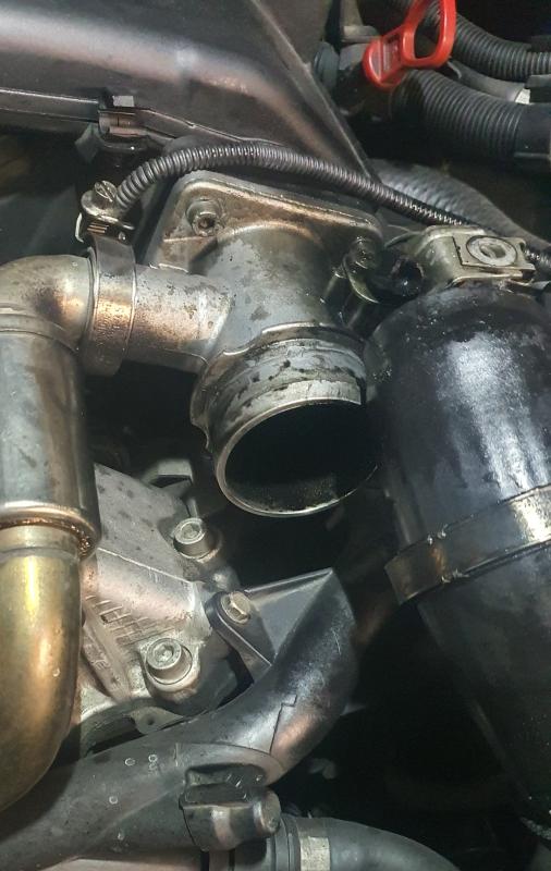

C'est bien tout ça le système de suralimentation ? voir photo
j'avais déjà remarquer de l'huile au niveau de l'intercooler en bas a droite, je pense un joint a changer dessus .
Pour le turbo, je sais pas comment le contrôler en même temps j'ai pas remarquer de soucis particulier, d'ailleurs j'ai comblé le trou sur la durite par du scotch assez costaud et j'ai bien ressentie une amélioration net.

Misterflexx77 a écrit : lun. 1 avr. 2024 22:42 C'est bien tout ça le système de suralimentation ? voir photo
Oui c'est ça, tu peux contrôler la présence d'huile en débranchant une des durites au point le plus bas du circuit. Pour le turbo, comme l'a dit gyropinpon, tu regardes si il y a un jeu anormal sur le palier latéralement et longitudinalement. Jeu qui amènerait de l'huile à passer dans le circuit de sural et a terme une mauvaise lubrification de la turbine entraine la destruction des aubes de celle-ci :oui:

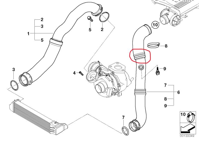

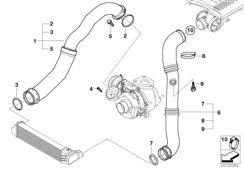

super merci, par contre il y a aussi la durite qui est percée (voir photo) est il possible de juste changer la durite supérieur ? je pense que non car il y a un collier dessus je ne crois pas qu'il soit possible de l'enlever, chez BMW c'est environ 250 euros :cry:
Messages : 23628
tu dis:
<< le gros tuyau relier à la vanne EGR percés voir photo >>
tu parles bien de la durite 6 du schéma ???
Si tel est le cas, tu tapes la ref 11617799397 sur gogole ou sur Ebay et tu as le choix de l'embarras, ou l'embarras du choix, comme tu veux . :clin:

Oui c'est bien la durite 6, elle part de l'intercooler jusqu'à la vanne EGR et j'ai la partie du haut qui est fissurée, la référence que tu m'a donner c'est pour l'ensemble du tuyau ou juste la partie du haut ?
Le collier voir pièce jointe, se retire facilement ?
