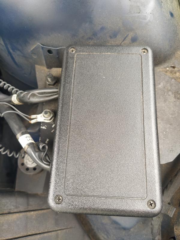

BMW3535
- Messages : 27
- Inscription : mar. 10 oct. 2023 13:14
- VIN 1 : GM14027
- Véhicule 1 : E39 M52 Pr11/99 berline Tr:automatic TrM:unknown
Voici le boîtier Éthanol. Par contre je n'ai aucune information de marque de fabrication.
Cordialement
Cordialement
- Messages : 23627
tu as essayé de faire un essai débitmètre débranché ??
regardes aussi ton fusible F2 de 30A, voir si il n'a pas eu chaud

- Fab63
- Messages : 881
- VIN 1 : XXYYYYY
Tu précises que tu n'as jamais mis d'éthanol, pourquoi ne pas déjà supprimer ce boitier ??
Comme je te disais, tu trouves des boitiers qui modifies en permanence la durée d'injection, quelque soit le taux d'éthanol utilisé.
Si ton boitier est de ce type et que tu n'utilises pas d'éthanol, tu vas te trouver avec une quantité de carburant trop importante. Et surtout, les problèmes qui peuvent en découler...
Le problème présent peut être une conséquence... dans le doute (et surtout si tu roules pas à l'éthanol) je supprimerais ce boitier.
