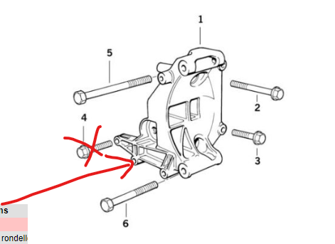

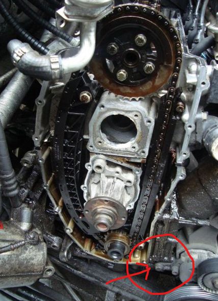

En demontant on a eu la surprise de constater que plusieurs boulons étaient manquant, deux sur le coté droit du carter inférieur de distribution (le bloc intérieur) dont un cassé dans le bloc, ça c'est réglé et un boulon au niveau du X sous le moteur... et deux sur le cache culbuteur remplacé par pas de vis boulon contre boulon...
Je n'avais pas de vis sur la fixation à gauche du support d'alternateur et du galet tendeur de la courroie trapezoidale. Alors que sur cette photo prise sur le net il y a une fixation.

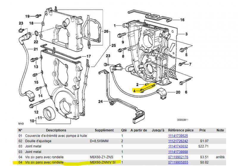

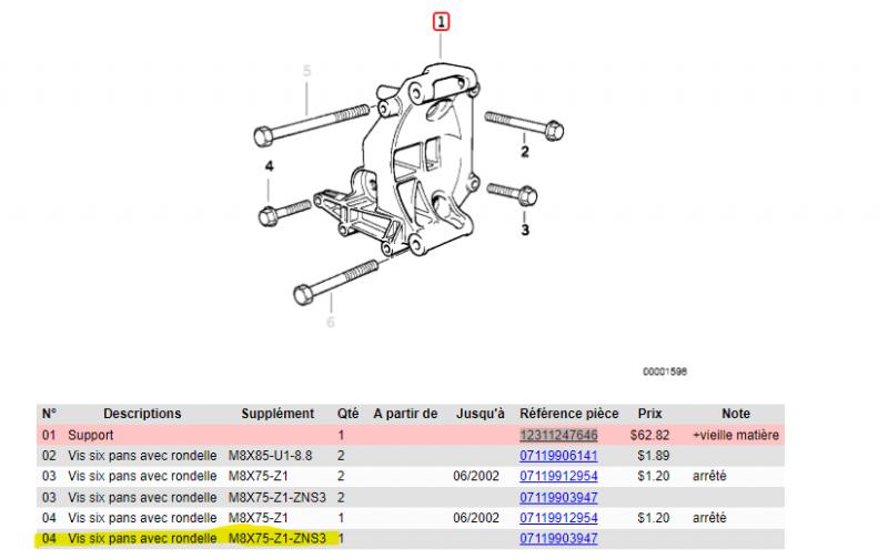

Je suis dans allé sur REALOEM pour trouver le part number et la j'ai deux plans différents...
Un avec du M8 60et un autres avec du M8 75 sur ce qui semblerait prendre à la fois le suport et le carter comme sur la photo. Alors qu'au montage avant nos travaux la vis était au milieu sans prendre le carter de distri... à savoir que vu le nombre de boulon manquant on ne fait pas trop confiance au montage d'avant nos travaux
-> Savez vous quel est le bon montage et la bonne vis à commander?
Merci d'avance :)

j'ai rien trouvé de spécifique dans le TIS.
Néanmoins si tu as l'emplacement vide qui prend ton support et le carter, prends le plus long

J’ai fait et c’est un m8x60 mais trop court pour prendre les deux.
J’ai commandé les silentbloc du moteur tant qu’à faire et j’ai pris un m8x75. On verra bien.
