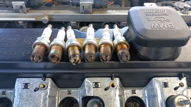

Salut à tous petite nouvelle, j'ai changé le filtre à carburant ça ne change rien du tout ... mais celui ci était de deuxième monte et rien n'était grippé, ça m'a surpris, il devait pas être si vieux que ça.
EN REVANCHE :mdr: les bougies ...
Je sais pas si le mec à tourné à l'éthanol ou si elle sont la depuis que la voiture est sortie d'usine mais la on a une belle oeuvre.
Et forcément je me suis gourré en commandé les miennes à 3€ pièces, du coup j'ai les bonnes demain pour quand même un peu plus (72€ les 6 ça pique mais bon c'est la monte d'origine ...)
Simple question: elles sont dans l'ordre des cylindres, la 4 me parait bien blanche comme si elle avait tourné trop pauvre, mais vu la merde accumulée je sais pas trop comment diagnostiquer le problème.
Un problème de richesse qui renverrait vers la lambda en fin de vie ? :scratch:
EDIT: on voit aussi sur la deuxième bougie que la porcelaine au bout de l'électrode est plus trop présente ...
Messages : 23444
Effectivement difficile de dire, elles sont ttes fossilisées depuis des millénaires :mdr:
Montes tes bougies neuves, regardes si ça tourne rond .
Si tel est le cas roules, et si pas de soucis dans 500, 1000Kms re démontes et fais le points
