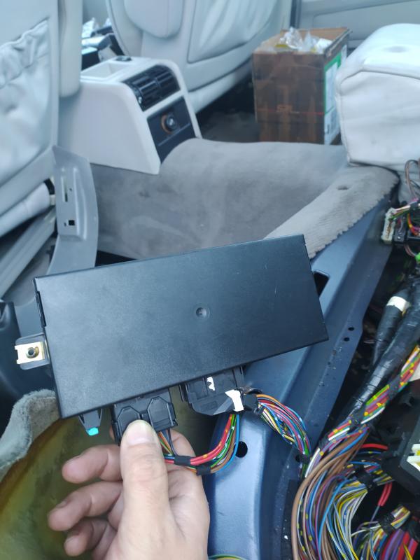

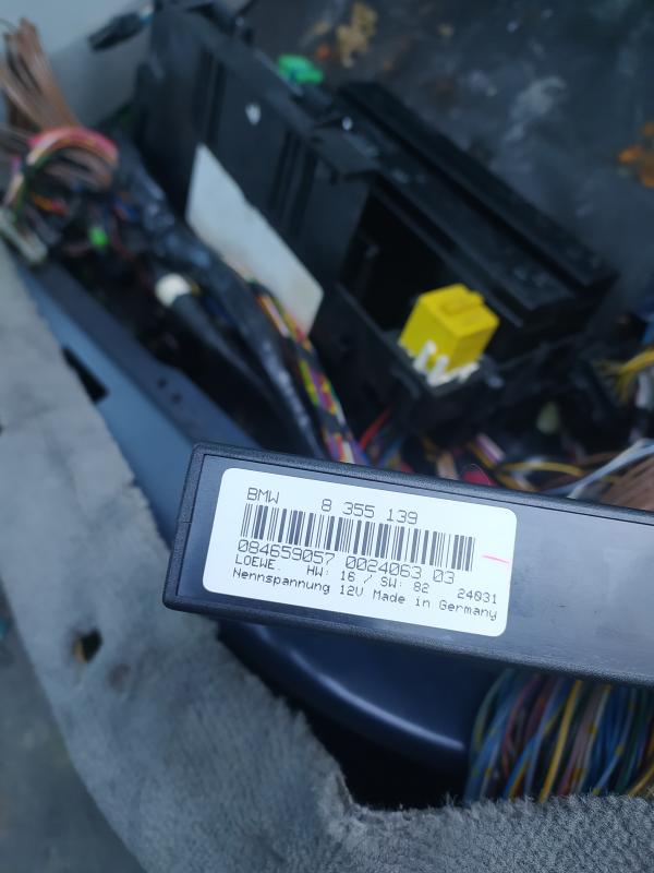

Coucou, désolé pour ma réponse tardive, mais j'ai très peu de temps pour moi en ce moment
Du coup, grâce à une petite recherche sur le forum, j'ai trouvé où étaient implantés les calculateur antidem en général.
Et j'ai effectivement trouvé ce boitier ( sous la banquette ARG)
Par contre ça ne me dit pas si c'est un DAP, un ews 1 ou quoi ^^
- Messages : 11296

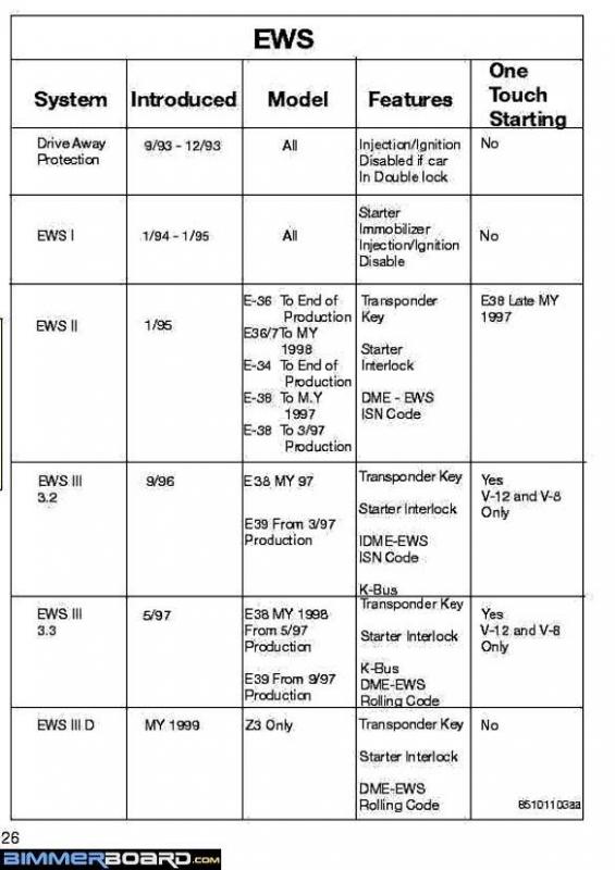

Sirène ou pas dans le compartiment moteur ou sous la banquette? Si pas de sirène, DAP.
T as essayé de double déverrouiller la voiture au niveau de la serrure conducteur et/ou de maintenir en position ouverture la clé dans la serrure de porte?
Clé dans le contacte t as 12v au broche d injecteurs?

Je viens avec quelques réponses à tes questions,
Je n'ai pas trouvé de sirène dans le compartiment moteur ou la banquette, mais un klaxon dans la baie de pare brise AVD. ( est ce que ça fait office de sirène pour l'époque ? Sur Real Oem j'ai bien trouvé le klaxon, mais pas son emplacement mdr )
Malheureusement, la serrure conducteur n'a aucun effet, elle ne déverrouille ou verrouille même pas la porte ...
Clef dans le contact, je n'ai pas de 12v aux injecteurs, mais sur le démarreur, j'ai bien une commande qui se fait, mais mon multimètre met trop de temps à se calibrer pour voir combien, il me faudrait un oscilloscope, mais je n'en ai pas bien sur lol
- Messages : 11296
Il y a plus qu un problème. Pour la porte il faut la déshabiller pour vérifier que les came et tige sont toute en place. Sinon fait un sujet.
Pour le démarrage, en théorie à la mise du contacte la pompe s actionne 1-2 s et se coupe, les injecteurs sont sous tension 12v, et en positon 3 impulsions sur le démarreur.
Si ton démarreur, ne bronche pas, 2 solutions. En coupure de faisceau (ou via l alarme, ou via le contacteur tournant…)
Ou le démarreur est mort.
Pour la 2 ieme hypothèse fait un pont avec un fils de 1.5 ou 2.5 entre l impulsions et le plus permanent.
Débranche la cosse d impulsion avant. Si le démarreur s enclenche le problème viens de la première proposition. Si il ne se lance pas il est mort.

Le démarreur se lance bien pas de soucis de ce côté la.
Par contre je n'ai rien au niveau de la pompe à essence ( qui est neuve)
