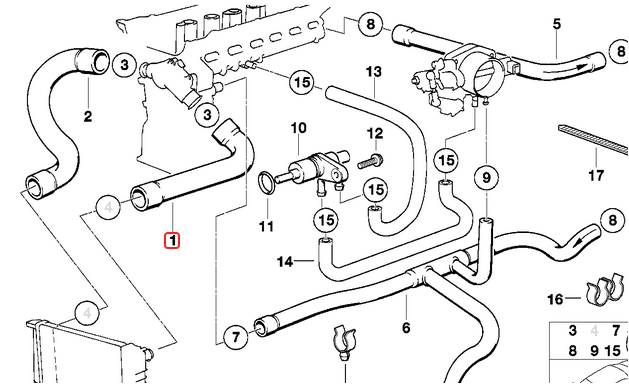

bonjour,
j'aimerai savoir si je dois faire une purge après le remplacement de la durite haute du radiateur
merci
pas nécessaire,
tu as pas du perdre bcp de ldr ,lors du remplacement ??
nasocr
Messages : 1096
VIN 1 : BG23274
Localisation : ile de france
Message par nasocr »
je ne l'ai pas encore fait
je me pose la question s'il faut faire une purge après
Normalement sur un point haut :no:
Tu fais le complément de LDR ...tu met en température chauffage soufflerie mini et température maxi
Tu verras si ça chauffe bien
smeldeplomb a écrit : ↑lun. 24 oct. 2022 23:45 Normalement sur un point haut :no:
pour faciliter le remplissage, tu prends la grosse durite en main et tu lui fais un (comme) massage cardiaque pendant que le moteur chauffe
ceci aura pour effet de chasser l'air qui y stagne
inutile de tout vider!

après montage
oui!
bien sûr
au moment de purger
la purge est très proche de ceci
https://www.darkgyver.fr/reparation-BMW ... t-m52.html

Message par Thoms »
Sur les série 5 e34 avec ce moteur je te conseille fortement de faire la purge !
