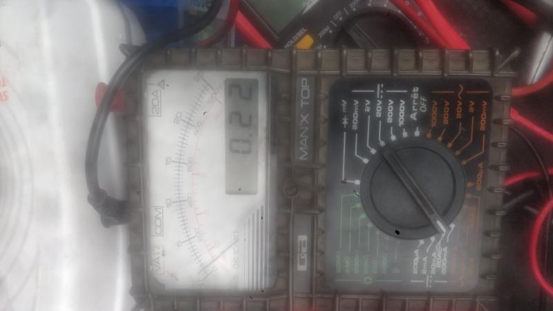

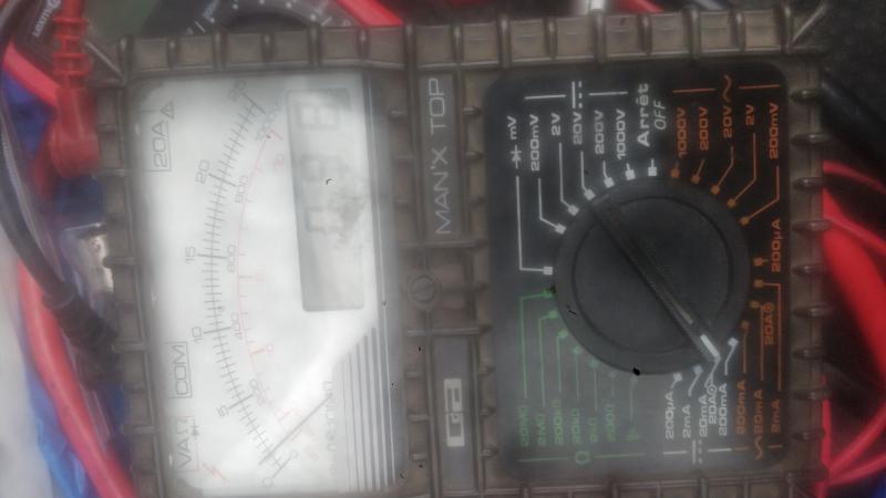

Mesures à l'ampèremètre :
Je n'ai pas trop compris les mesures que j'ai fait à l'ampèremètre, un jour je mesure 0.22...
...et un autre jour 0.98
Désolé pour la qualité de l'image, l'appareil photo de mon téléphone est abimé.

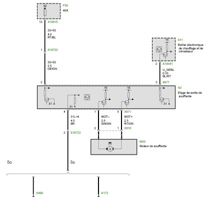

J'avais vu sur le net que quand il y avait un problème au niveau de la ventilation, dans mon cas la ventilation accélère et ralenti sans que l'on touche aux boutons de réglage, qu'en parallèle ça pouvait engendrer une décharge rapide de la batterie.
J'ai donc changé l'étage de sortie de soufflante (ou appelé Résistance), je n'ai plus de soucis de vitesse de ventilation qui fluctue toute seule, par contre j'ai toujours une fuite de courant.

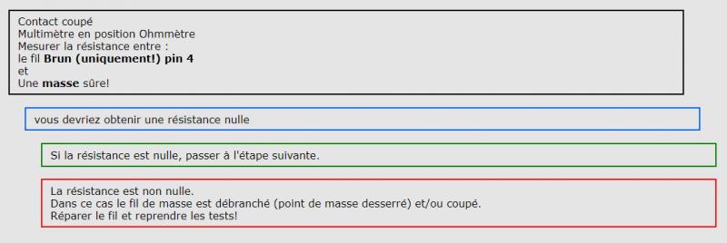

Je me suis donc mis à contrôler le connecteur qui est branché à cette résistance, en contrôlant le connecteur X671, je suis sensé trouver une résistance nulle sur le fil de masse (PIN N°4) mais ce n'est pas le cas.
Pour avoir effectuer cette mesure, j'ai mis mon multimètre en position Ohmmètre, j'ai connecter une broche du multimètre au pin n°4 et l'autre sur divers éléments de carrosserie non peint.

Le truc c'est que je pense avoir trouvé d'où venait la fuite de courant, le fameux connecteur de l'étage de sortie de soufflante.
Au lieu de trouver une résistance nulle je trouve quelque chose comme 0.8 Ohm à cette étape :
Mais je ne sais pas ce qu'il faut faire pour régler ce soucis de ce fil de masse qui a une résistance non nulle.

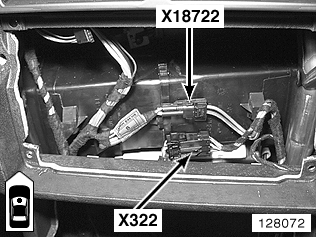

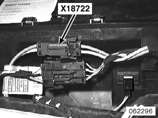

il est très probable que tu aies un défaut au niveau de X18722
soit
X18722
derrière la console centrale à l'avant
X18722 Connecteur (2broches, noir), Soufflante
ou
X18722, X322
console centrale
X18722 Connecteur (2 broches, noir), Soufflante
X322 Connecteur (8 broches, noir), Radio/Hifi

Messages : 23773
la console centrale , c'est la flèche rouge, quant à la fiche X87722, elle doit se situer au fond de la fenêtre flèche bleu.
