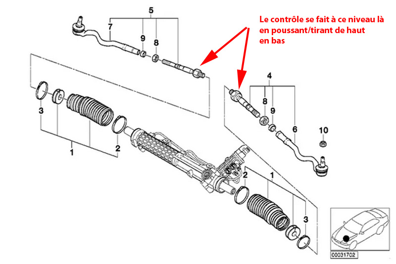

- Messages : 85885
Re;Ciccoj a écrit :Tu ne penses pas que cela puisse venir de la crémaillère ?
Je ne dis pas que ce n'est pas possible!
Par contre je dis que si cela claque à cause de ceci, alors tu as pratiquement toujours des symptômes associés!
Par exemple, la voiture a une tenue de cap (sur nationales) floue....
C'est à dire que celle ci a parfois (suivant l'état de la route) des réactions aléatoires ou imprévisibles.
As tu constaté des trucs du genre? (et les gens s'en plaignent en général plus que des claquement!)
De plus il te suffit de vérifier si celle ci a du jeu! (Braquer complètement d'un côté, puis essayer de bouger la sortie de direction (celle du côté opposé!) en hauteur pour voir si cela a du jeu)
Si celle ci en a, alors que celle ci claque ou non, il faut la remplacer!

Juste une question le test tu le fais voiture au sol ou roues avant levées ?
- Messages : 85885
Re;Ciccoj a écrit :Juste une question le test tu le fais voiture au sol ou roues avant levées ?
L'un et l'autre fonctionne!
peut être un peu mieux véhicule levé!
ceci dit, véhicule au sol, tu n'accèderas probablement pas au bon endroit pour te faire une opinion!
c'est ici qu'il faut accéder!
le prob est que ceci se situe sous le soufflet, mais une première approche (soufflet en place) permet déjà de se faire une idée!
En cas de besoin, tu pourras toujours le démonter. (le soufflet)
mais dans ce cas, faut prévoir un collier 2

Bon alors j'ai pris le temps de regarder aujourd'hui...franchement côté train arrière je ne vois rien de louche ....tout semble propre ....par contre en faisant ta technique pour tester la crémaillère (je n'ai pas pris le temps de lever la voiture)il y a effectivement du jeu d'un côté et un léger bruit....sachant que la direction est flou des que je dépasse les 70km/h et/ou quand j'ai des imperfection sur la route et que j'ai aussi une légère fuite je pense que c'est elle qui me déclenche ce bruit ....qu'en penses tu ?tu aurais une marque a me conseiller avec un rapport qualité prix correct ?je compte l'acheter en janvier parce que la avec Noël les comptes sont un peu vide
