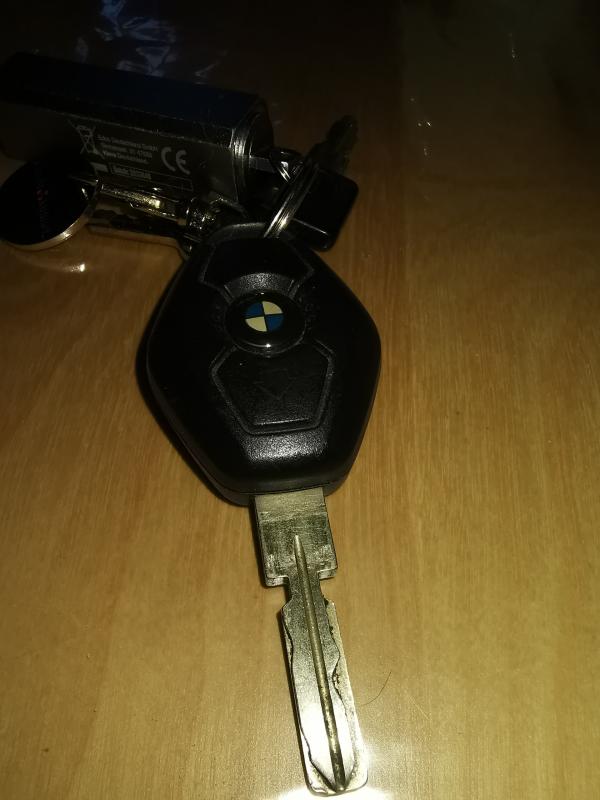

Oui j'ai un double et j'ai le même problème , le problème ne vient pas des clefs puisque l'on peut l'initialiser pour une centralisation d'une autre BMW (ca à été déjà testé par un pro)
Voici la photo des ma clef ( ce sont les deux mêmes)

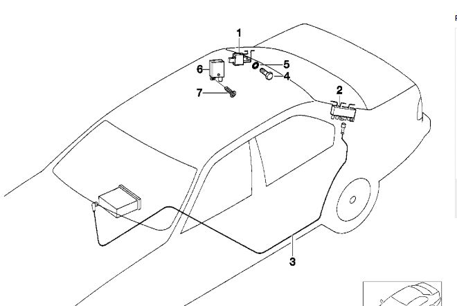

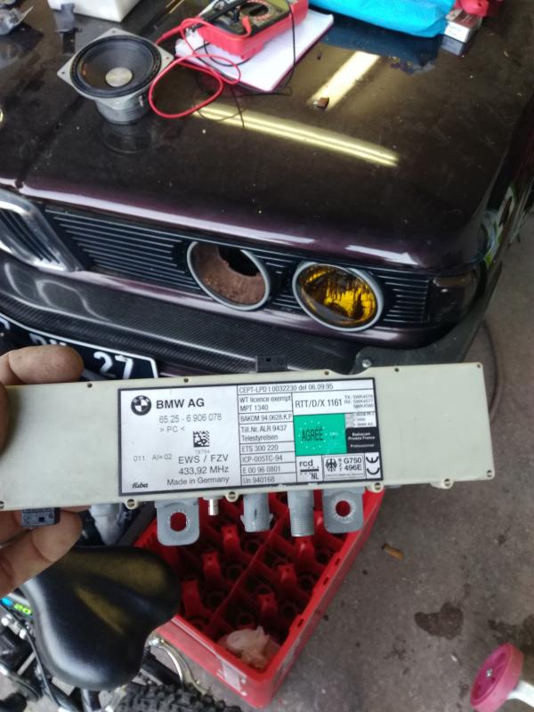

Messages : 11830

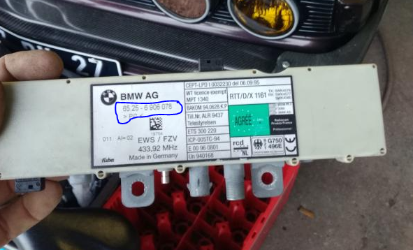

Après vérification des fusibles, Il faut vérifier le cablage qui va au boitier 2 (FZV)
ce boitier
Si tout est ok, jusqu'à l'entenne de reception, c'est que le boitier a grillé en partie commande à distance ou que l'antenne de FZV est cuite (suivre le cable mince d'antenne). Dans ce cas fait une photo du boitier que l'on puisse te conseiller car plusieur monte dont certaine ne sont pas interchangeable:
Dans tout les cas un coup de valise aiderai bien à isoler le problème entre les 2 composant si le faisceau est clean.

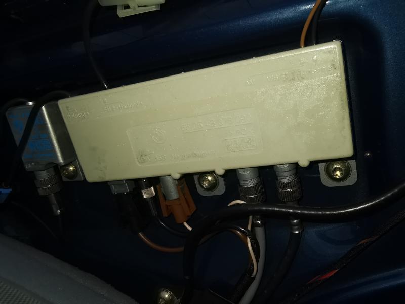

Message par Vincent76190 »
bonsoir je reviens vers vous avec la photo du boitier ,désolé j'ai pas eu le temps avant de m'en occuper .
Messages : 11830
Releve le numéro de pièce pour le croisé avec la liste plus haut et mesure si le 12V arrive au boitier

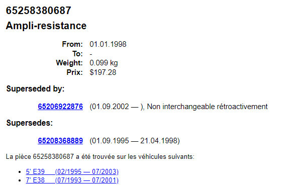

c'est quoi le numéro de pièce pour le croiser ? et la tension je la prend ou ?
Messages : 11830
Le tiens est graver mais c'est pas grave tu devrais avoir le numéro dans la même zone:
Le jus c'est sur la prise entre le noir et le brun

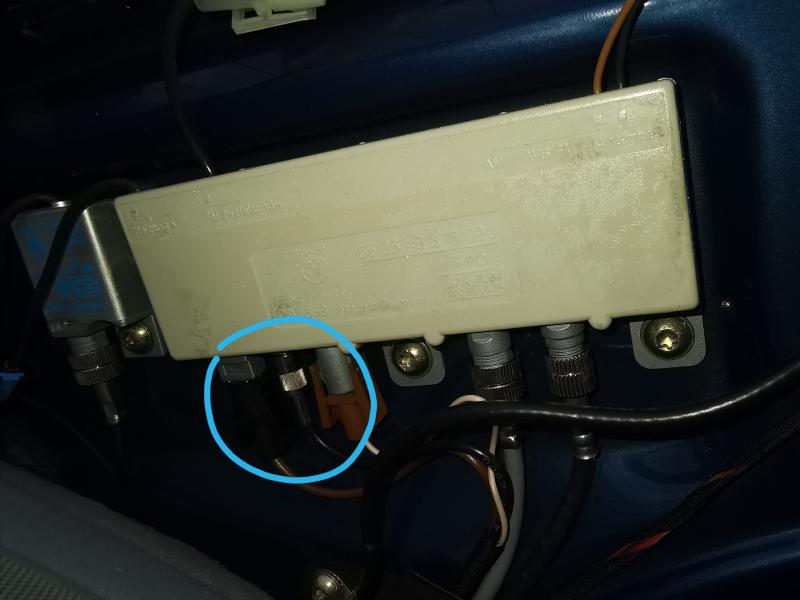

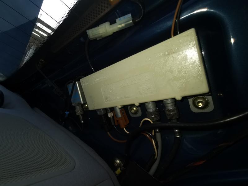

Bonjour
Boitier testé comme indiqué , pas de tension :abas:
Voila les photos du boitier , voici les ref 65 25-8 378 090
Je vous mets les photos du boitier , l'endroit ou il a été testé et le numéro
Est-ce bien ça ?
Merci d'avance
Vincent
Messages : 11830
Si t'as pas 12v, contacte coupé c'est un problème. Avant de changer le boitier il va falloir trouver le soucie d'alim. Commence par les fusibles, surtout ce du coffre comme le 53 :clin:
