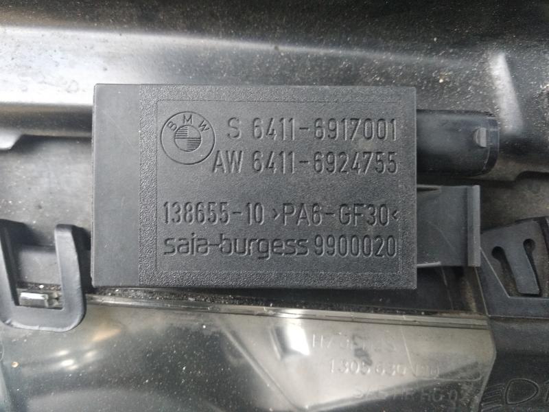

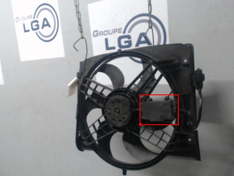

Oui; au lieu d'etre à droite ,il est à gauche
C'est ton capteur auc de ventilo ( relais si tu préfères) test le tt de même en sortie, puisque tu dis avoir le jus en arrivée .
https://www.realoem.com/bmw/fr/showpart ... 4116917001
