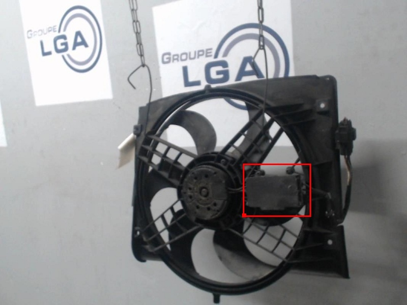

Voici une photo de mon ventilo, il ne semble pas avoir ce contacteur

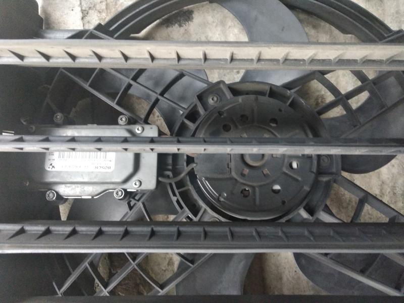

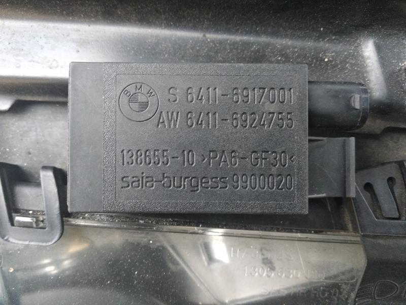

Par contre il y a ce boitier sur le coté du ventilo qui est relié électriquement, c'est peut être le contacteur ? sinon cela sait tu de quoi il s'agit ?
merci pour ton aide
Messages : 23773
Oui; au lieu d'etre à droite ,il est à gauche
C'est ton capteur auc de ventilo ( relais si tu préfères) test le tt de même en sortie, puisque tu dis avoir le jus en arrivée .
