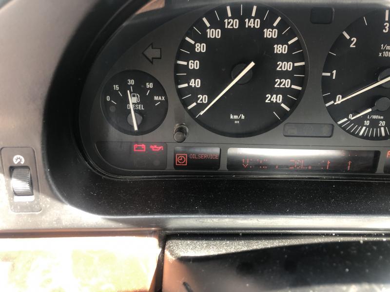

bonjour a tous voici le problème quand je met le contact je n ai plus les petits carre vert pour indiquer la révision merci a vous

non aucune couleur affichée
Messages : 23444
Est ce que tu te retrouves dans ce post ???
e39-m51-an96-affichage-lcd-temoins-insp ... 15103.html
Si tel est le cas, voilà l'antidote :clin:
e39-m51-an96-tuto-remplacement-pixels-tdb-t15283.html

Salut, tu peux mettre une photo de ton TdB avec le contact, cela nous aidera :oui:
Merci.

Salut voici le tb avec le contact et pas de petits carré vert au dessus de oïl service Image
Messages : 3790
gyropinpon a écrit ::coucou:
gyro avait raison :+:
On ne voit plus rien :prie:
Suis le tuto qu'il t'a mis en lien :oui:
La nappe est :mort:

oui on voi rien sur les klm mais coter oil service les voyants vert de l inspection étai toujours visible au démarrage pour le tuto je connais pour le problème pixel
Messages : 3790
Et la nappe n'alimente pas que les pixels... sur le tuto de gyro tu peux remarquer qu'il manque la diode rouge et une orange :oui:
