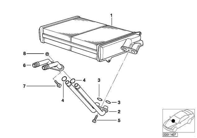

Un peu de temps après, j'ai vu la présence de cette boue dans l'habitacle, en démontant le tableau de bord j'ai pu voir que c'était au niveau de la jointure du radiateur de chauffe et du tuyau double plastique que ça a légèrement coulé :
cf : entre les pièces 2 et 1 de https://www.realoem.com/bmw/fr/showpart ... Id=64_0568
