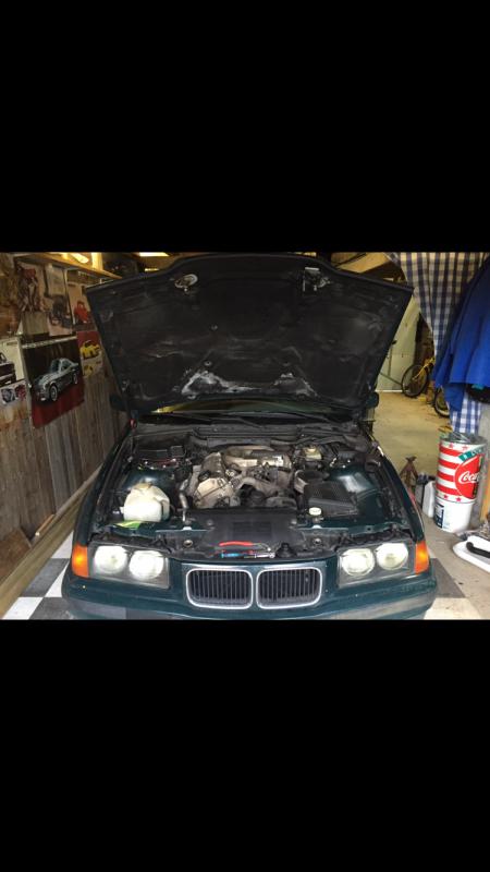

-On range sa belle dans un endroit où elle peut être immobilisé pendant un certain moment, de préférence à l'abri

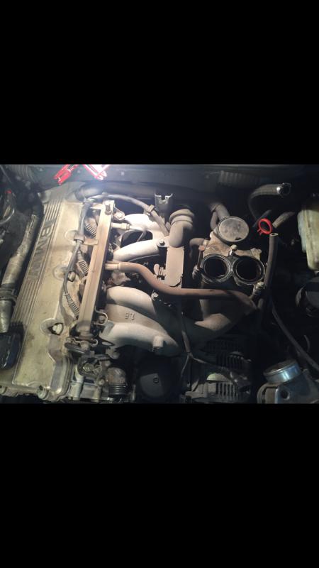

-On démonte la partie supérieure de l'admission
-Ainsi que la partie inférieure, on peut laissé la rampe d'injection en place.

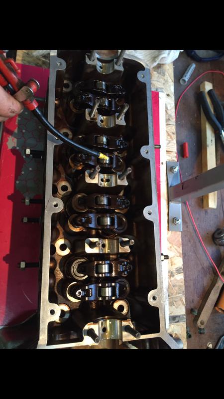

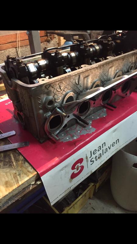

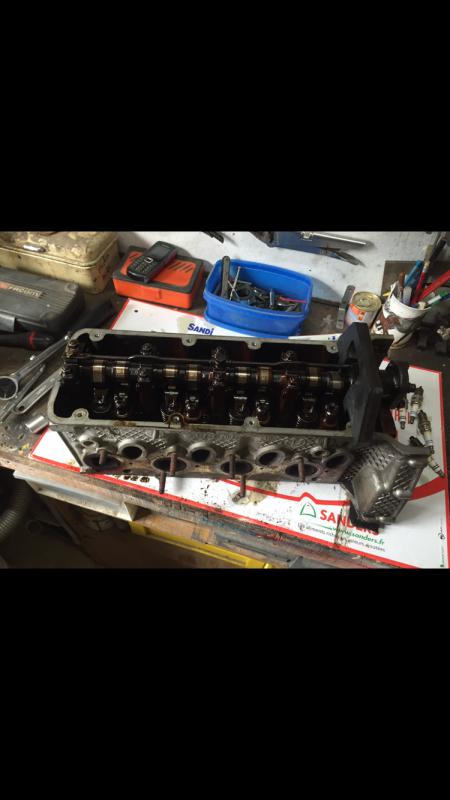

- Ensuite on bloque l'arbre à cames avec l'outil spécial (photo prise culasse démonté mais cela ne change rien)

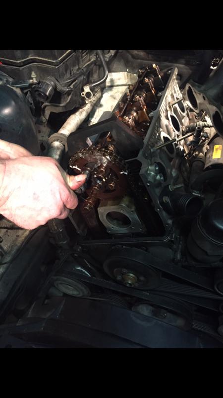

- Il faut déposé le pignon de l'AAC, pour cela il faut défaire le tendeur et le guide, simple boulon un tete exagonale, l'autre six pan on les dépose delicatement
- On retire les boulon du pignon et on peut sortir ce dernier
- On dessere les gougeon selon une méthode précisé.

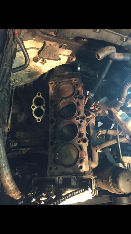

-La voila entre nos main, le plus dur reste à faire.
sa fait un trou :lol:

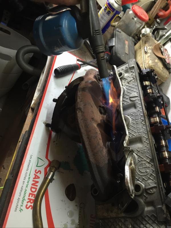

Retirer le collecteur ( merci le soudogaz)

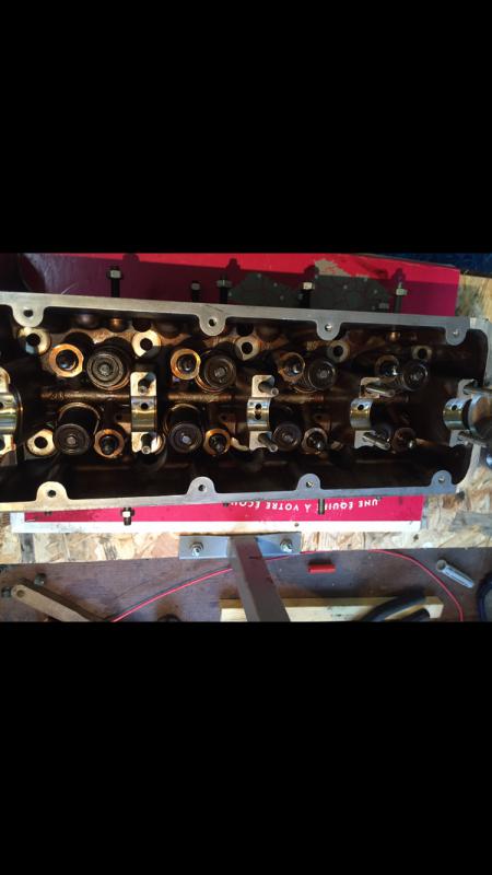

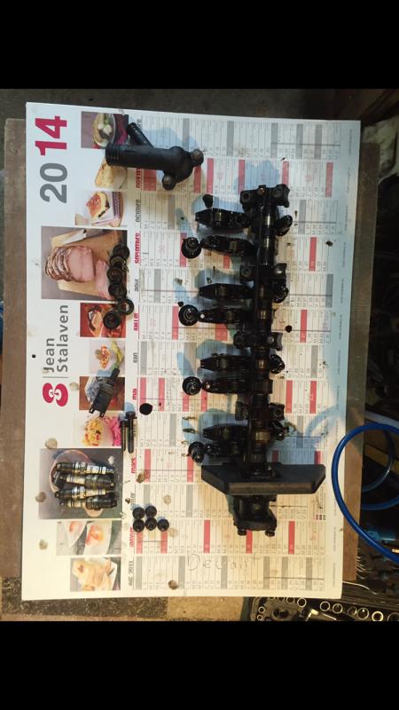

- Defaire les paliers, et retiré l'arbre

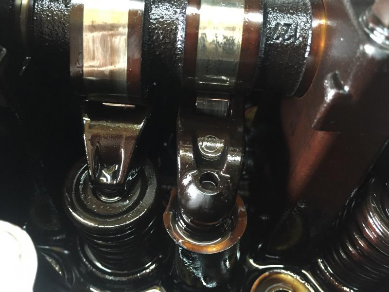

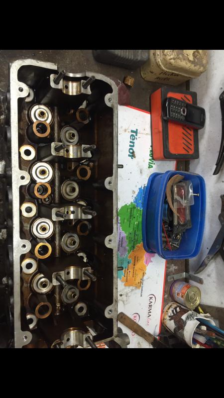

Ici on voit bien, d'un côté le poussoir et de l'autre les ressort de soupape
-on enlève le tout en veillant à ne rien inversé, il faut tout remettre à sa place lors du remontage.
Veillez aussi que le support et stable et ne sera pas renverser par exemple

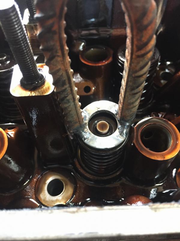

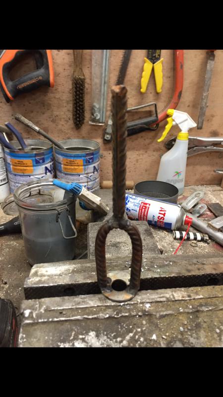

- Le moment bricole :lol: Le compresseur de ressort maison
Voila la bête
Bricolé à base de fer à béton, avec une rondelle soudé, merci internet pour l astuces

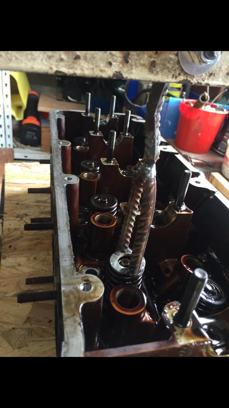

- On compresse le ressort afin de libéré les clavettes en demi lune ( c'est pénible ces petites choses )

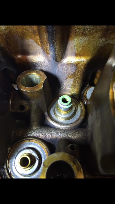

-Une foi les soupapes retiré et répertoriés afin de ne pas les intervertir, on peut retiré les joint de queue de soupape
et voici la culasse vidée

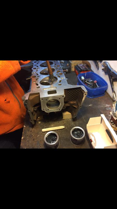

-Rodage des soupapes, deux type de grain le gros et le fin, et on y va, on reproduit le geste de nos ancien pour faire du feu :lol:
Huiler la queue de soupape, enduire la porté de pate à rodé, l'inseré dans son emplacement et tourné, tourné encore et toujours.

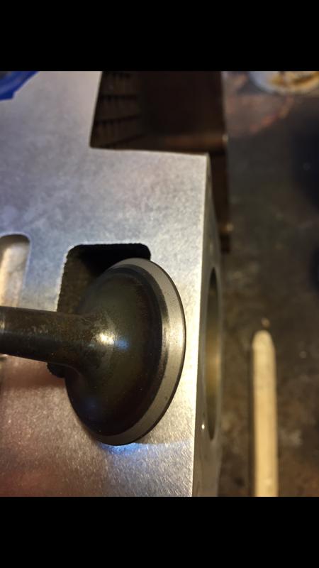

Une fois le nettoyage terminé on fait 3 trai de craie sur la porté, on fait un seul mouvement "tourne à gauche et à droite" puis on vérifie si les trais sont efface.
Si c'est le cas c'est ok, sinon il faut refaire un petit rodage.

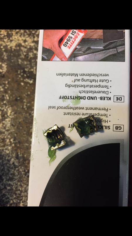

-ici on voit que la soupape est encore piqué donc on continue à la rodée

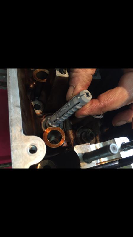

-On remonte les joints de queue de soupape
La minute Mc Gyver, utilisé une cheville sx 14 de fisher pour rentrer le joint de queue ( merci internet encore, j'invente rien)

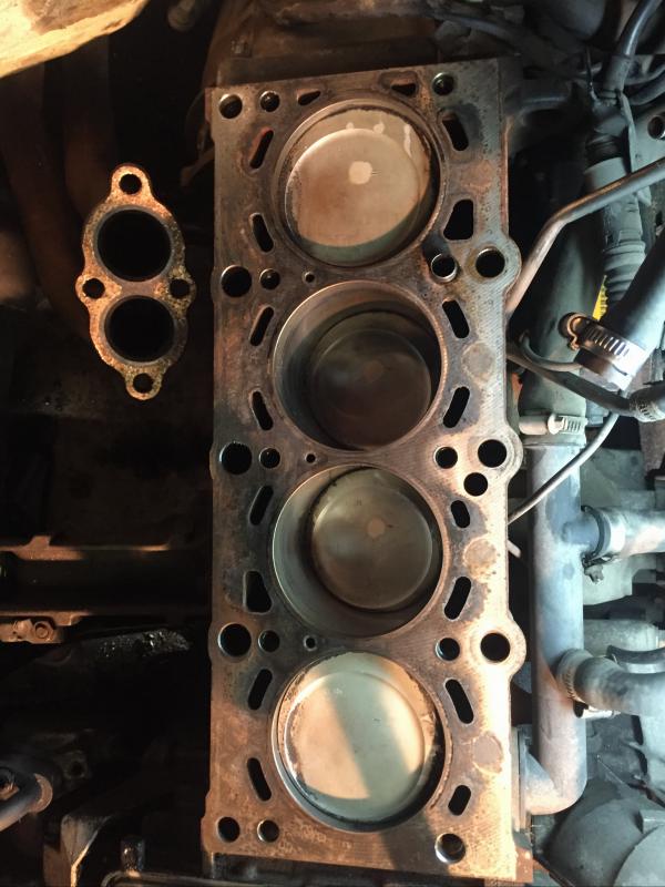

- Une foi le bloc propre ainsi que les puit de goujon, on peut reposé la culasse en ayant mis le joint de culasse sur le bloc évidemment

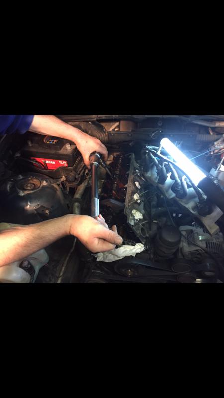

On serre la culasse selon la méthode et le couple particulier ( etre très attentif à ce moment là, car c'est le moment clé )
Effectuer par la suite le serrage angulaire.

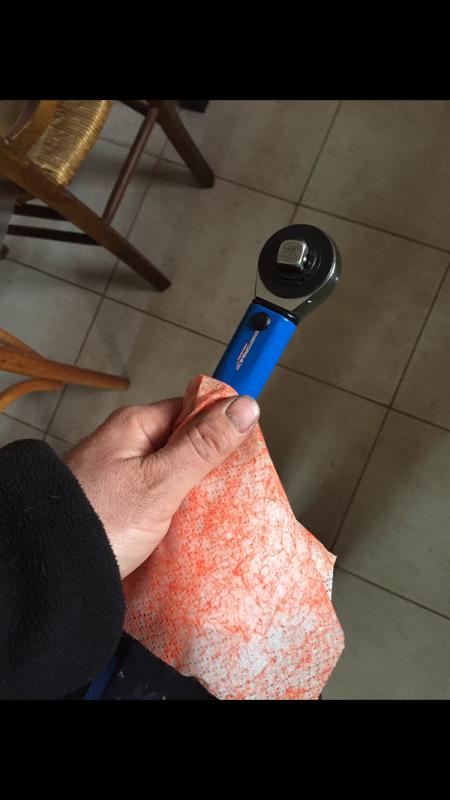

Voila me reste plus qu'à renvoyé l'outillage après un nettoyage à la lingette
