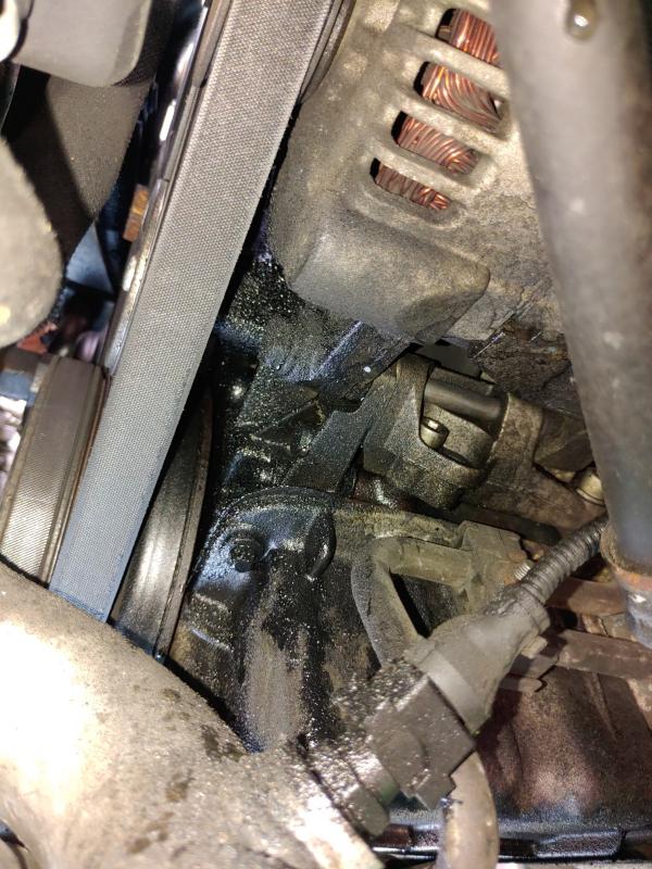

sans réponse de notre ami, je glisse mes photos de ce que je pense être une fuite du joint couvre culasse :
Ici sous le débitmetre
On visualise bien le truc,
Mais le plus gros de la fuite se retrouve plus bas, avec ici une vue du devant, on aperçoit la Damper
Ici de l'autre côté sous l'alternateur, on voit d'ailleur le capteur de température bien crade en sortie d'intercooler
Serait-ce le joint couvre culasse dont parle Zigzag ?
Car en réalité, j'ai peur que ça soit aussi le N°6 de ce plan qui soit mort aussi
