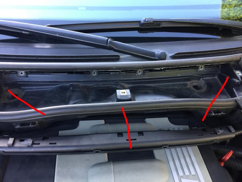

Inspiré de la fiche technique de Darkgyver, cependant 2,3 petites chose varient.

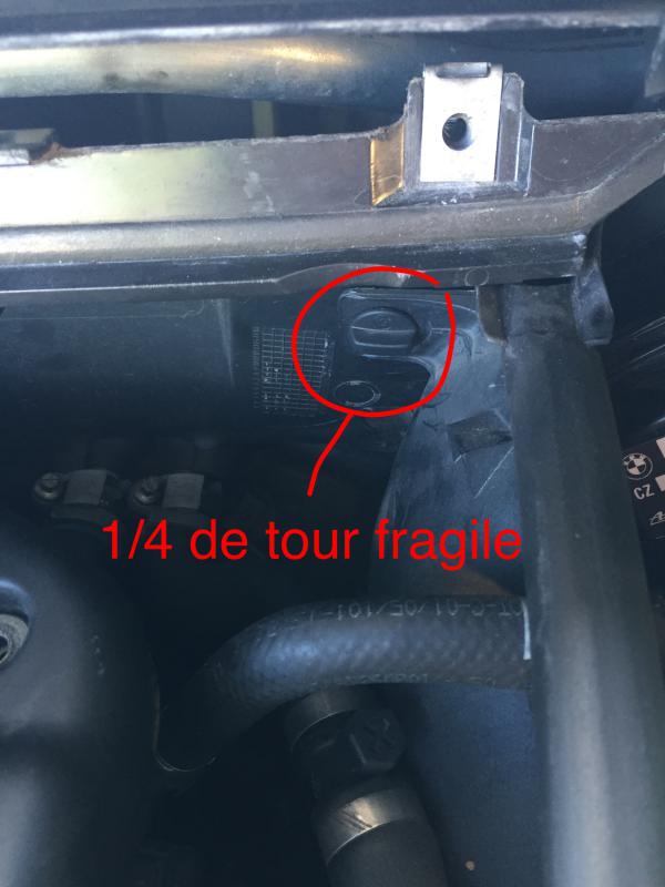

On declipse le passe cable (attention fragile) j'ai un clips cassé

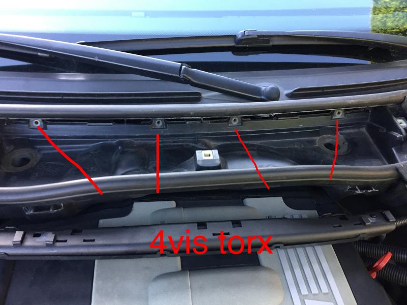

On tourne les 3 vis 1/4 de tour afin d'accéder au filtre d'habitacle
Il faut dévisser les 4 vis torx et enlever le support du filtre

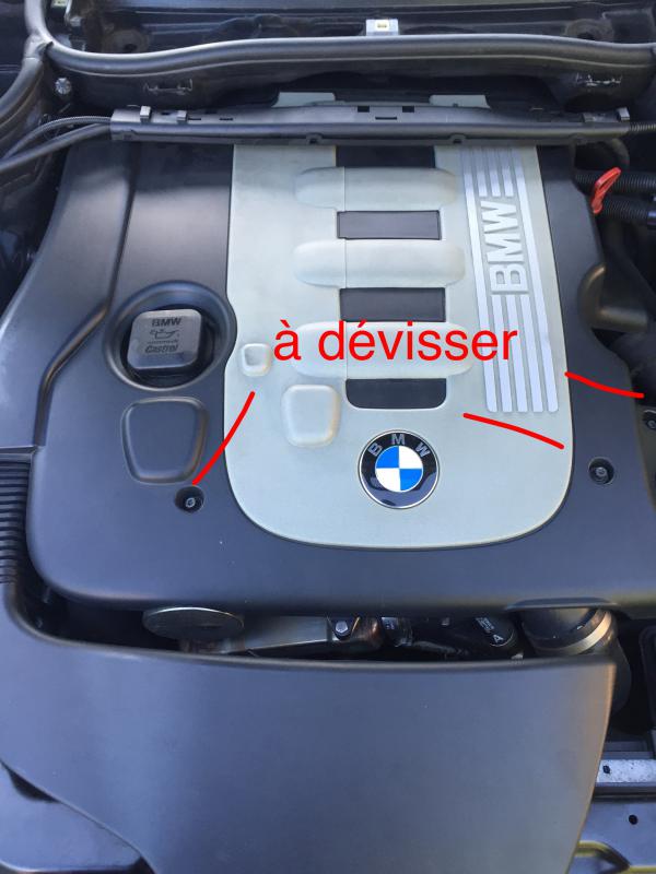

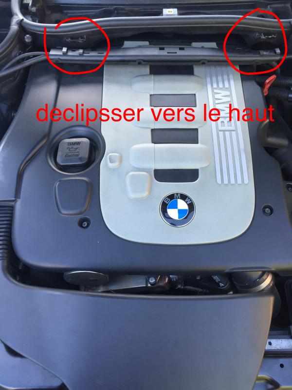

On peut déjà déposé le cache moteur avant

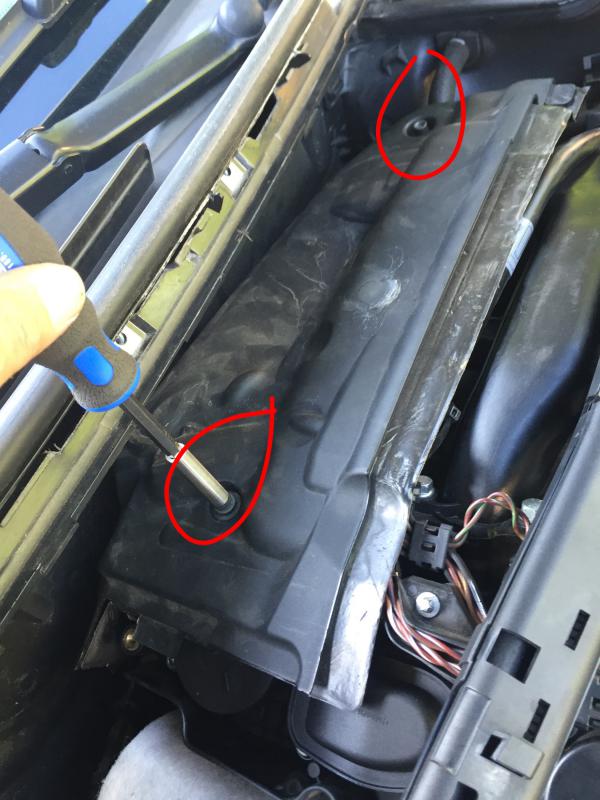

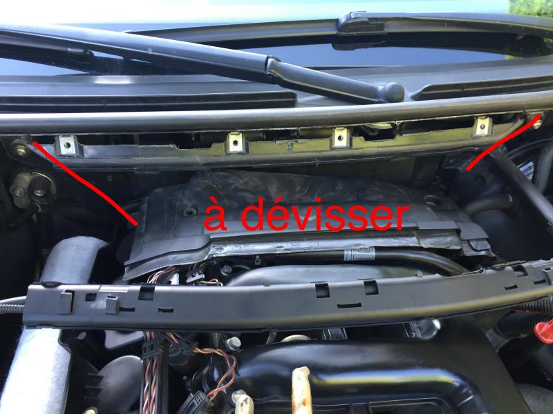

une fois le filtre enlevé, il va falloir enlever la tôle qui amène au ventilateur d'habitacle
Un peu casse tête à enlever attention au remontage a bien remettre la partie basse en place

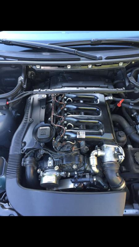

On accède au cache de derrière
C'est fini, voici ce que vous devez voir
